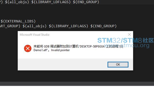

ashion 回答时间:2017-6-14 08:35:11
可以帮我看看是什么原因吗?启动调试的时候一直弹出GDB无法附加到进程‘Demo1.elf', 如图所示
