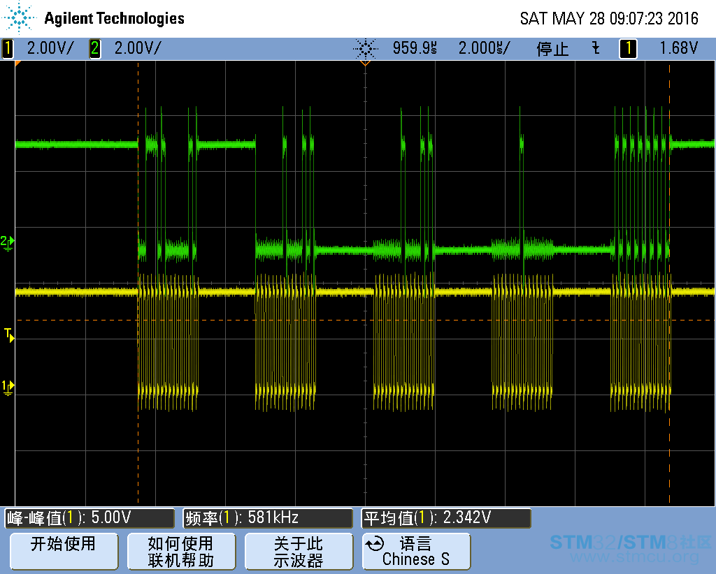

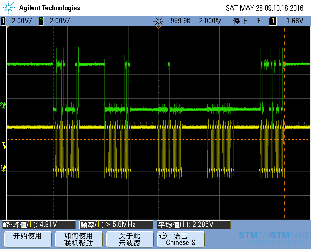

SPI从模式接收数据不正确,附波形图。
any012 提问时间:2016-5-28 09:48 /
用STM32做SPI从设备,接受用的中断,每接收一次数据,将要发送的数据放到发送寄存器里。
第一张是SCL和MOSI的波形图。
第二张是SCL和MISO的波形。
可以看到我的STM32从设备发送到第二和第三个数据是一样的。其实是不一样的,第一个发送的数是正确的,第二个数发送了两遍,然后发送第三、第四个数。想第五个数被吃掉了...
以下为SPI中断函数。

any012 回答时间:2016-5-31 17:33:42
现在觉得问题还是出在中断处理函数里.
以下为串口打印出来的数据.上电后,前两秒数据是正确的.然后就出错了.好像接受了第一帧的数据后,判断为帧首,然后可能由于某种原因该帧的余下部分没有接收,然后接收到下一帧信息,由于接收数组的第一个位置已被放置数据,那么就从第二个位置开始放置接收到的数据.这样帧首就重复接收了两次,帧尾没被放到接收数组里.
不过按说接收超过5个数据后,会将spi2Num清零的,重新从接收数组的第一个数据开始存放数据.但问题是,以后每次出现的都是重复两个帧首...
这就不理解了.
