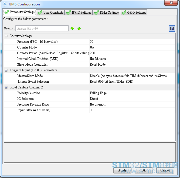

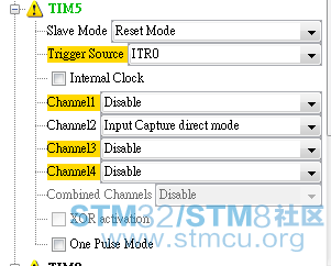

我在cube里设置了TIM5
Slave Mode: Reset Mode
Trigger Source: ITR0
Channel2: Input Capture direct mode  (脚位PA1)
然后我在程序开始前调用了
HAL_TIM_Base_Start_IT(&htim5);
HAL_TIM_IC_Start_IT(&htim5, TIM_CHANNEL_2);
运作时可以触发
void HAL_TIM_PeriodElapsedCallback(TIM_HandleTypeDef *htim);
void HAL_TIM_IC_CaptureCallback(TIM_HandleTypeDef *htim);
但是无论PA1给予怎样的输入,都没办法复位TIM5计数器,是不是我哪里搞错了?

xmshao 回答时间:2016-5-31 15:01:24
你的触发输入是ITR0,跟PA1没什么关系啊。你PA1设计为输入捕捉。
你的TIM5设计成复位模式,触发输入可以是ITRx,或者TI1,TI2,ETRF.
你现在ITR0没有信号过来。 要不可以把触发输入改完TI2FP2.
