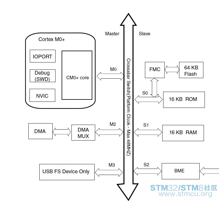

板子上说有64kb的FLASH,可是FLASH的地址是从0x0到7ffffff
不是不匹配了吗

0到7FFFFFF 是FLASH 所有空间,你的是多大就多大.64KB 只能用到0-FFFF

图中只是编址的映射,具体大小还要看数据手册。

0到7FFFFFF是128M, 应该是CPU的FLASH可寻址空间, 同电脑一样, 只用到其中一部分的

从图上看的确是128K,而不是64K

映射问题
