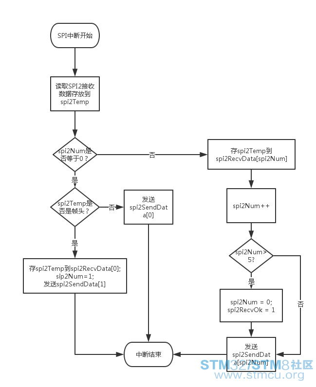

从设备我是这么处理的,利用SPI2的中断接收。
中断程序里,定义个spi2Num作为存放接收数据的位置,如果spi2Num == 0,先判断接收到的数据是不是帧首,如果是帧首的话,spi2Num = 1,且将接收到的这个数据放到接收数组的第一个位置;
然后再次接受中断时,依次根据spi2Num的值放到数组的相应位置,每次接收数据后,spi2Num++;
如果spi2Num > 4,说明已经接收到5个数据了,将spi2Num清零,并置个标志位,主程序里查询这个标志位,再做相应处理(串口将接收数组发送出来)。

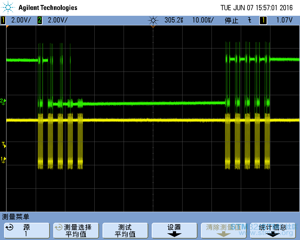

接收错误时观察SCL和MOSI管脚波形,主机发送的数据是正确的。
以下为产生错误时的MSOI波形图,串口发送的数据,以及工程文件。

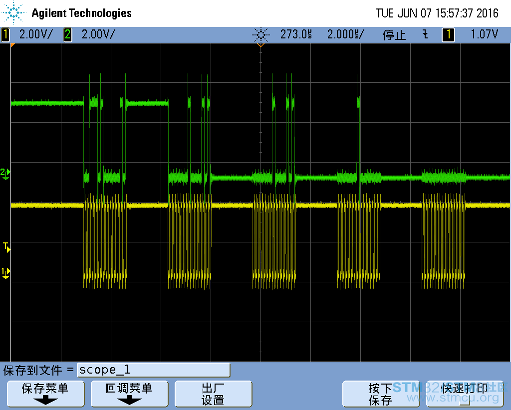

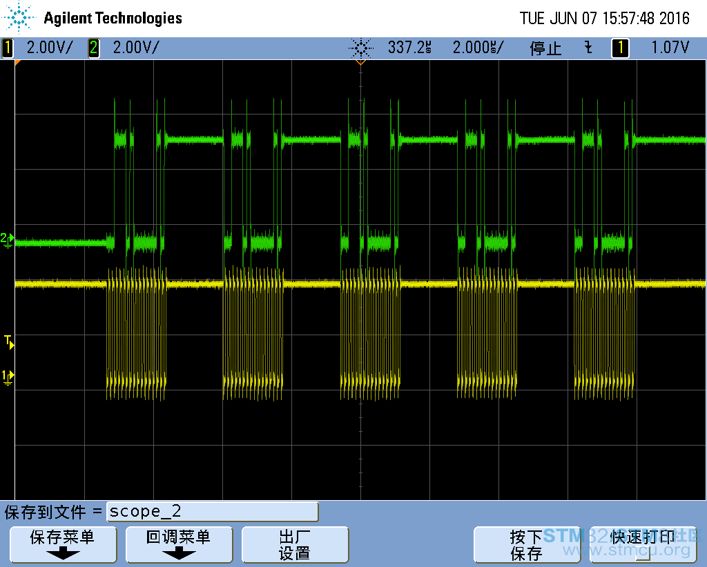

any012 回答时间:2016-6-7 16:27:11
附图为该设备连续发送两数数据的波形图。
根据图形可看出,发送第一帧是: 0x3a05,0x010a,0x010a,0x0100,0x0000,第二帧全是0x3a05。然后依次循环...
