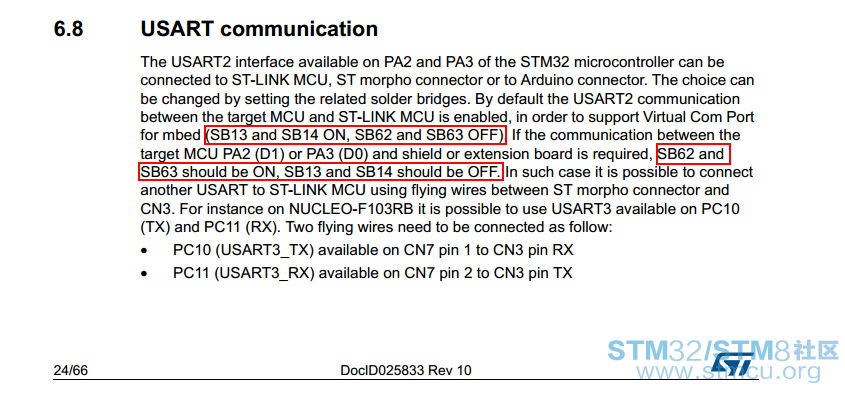

我就看到关于这块板子关于串口通信这块的介绍,如下
USART
USART

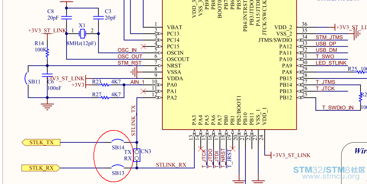

附上 部分电路图 如下
我所不能理解的就是电路图上的SBxx的是怎么设置通断的呢?
文档上面的介绍这些SBxx通断是会有不同的作用的。
我想问的其实就是这些SBxx是怎么打开或关断的?

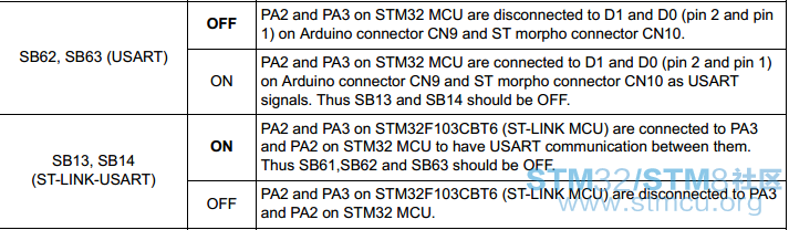

freescale_xp 回答时间:2016-6-2 08:03:19
鄙人英语不怎么好,表格的内容还是可以读懂的,但是表格下面的有关SBxx的内容就不能读懂了
求大神解读
lisingch 回答时间:2016-6-2 08:24:45
电烙铁和焊锡。
Dylan疾风闪电 回答时间:2016-6-2 08:57:08
最简单就是将需要SB点---直接用焊锡短接。
想要美观一些的,就直接焊0电阻。
