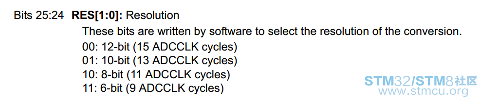

是15个ADCCLK,、

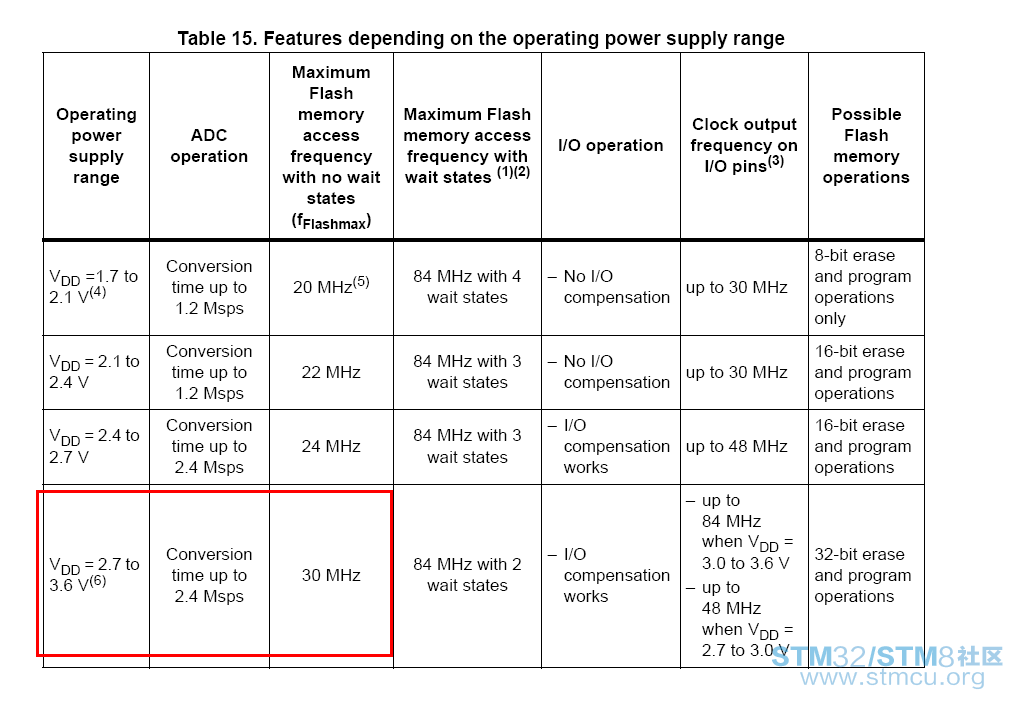

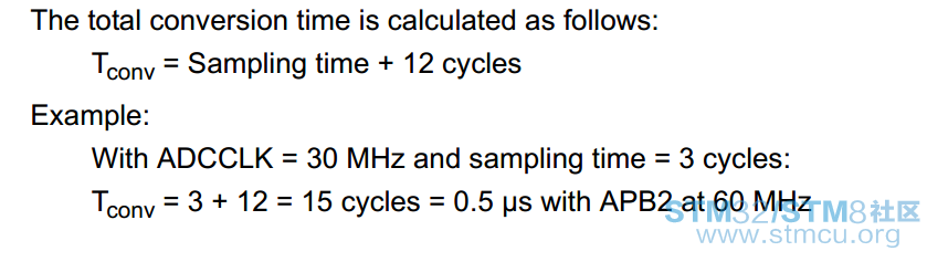

file:///C:\Users\KG\AppData\Roaming\Tencent\Users\365953468\QQ\WinTemp\RichOle\OL7@II26G8IE0DU_%A}`2FT.png为12个ADCCLK,而ADC最大时钟频率为36MHz, 而一些网上的例程表示,在12位的时候,其最大的采样速率为2.4Mhz,这样的话,转换时间为12个周期;  所以这到底是12还是15?

废鱼 回答时间:2016-6-4 10:48:12
最少是十五个周期。如下图所示:

柯果 回答时间:2016-6-6 11:26:09
谢谢,我理解了,分辨率那里的时间对应的是在12位的时候需要的最小转换时间,也就是在采样后的转换时间为12个ADCCLK
