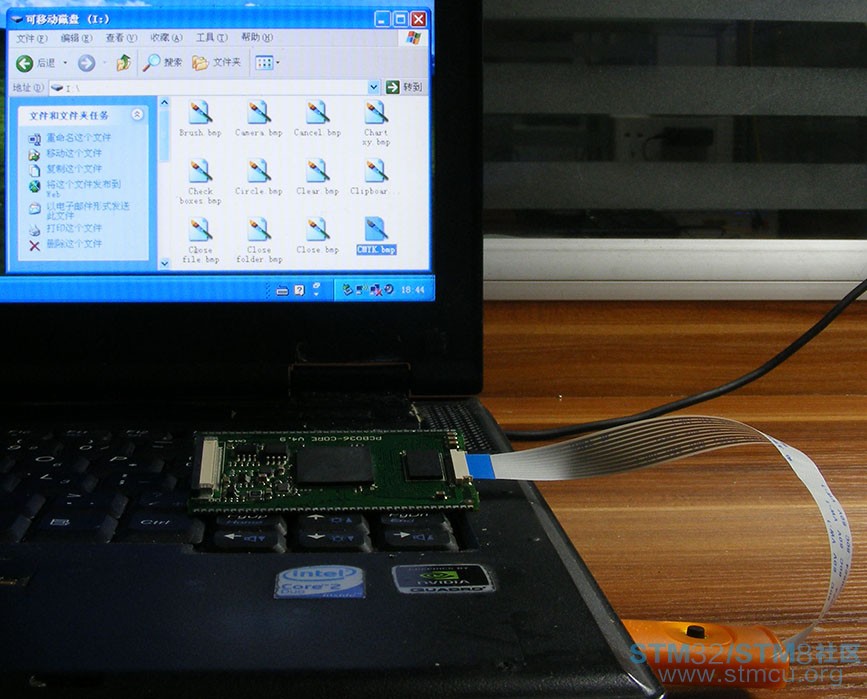

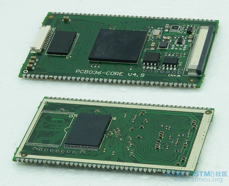

   图形LCD控制器的系统主构架是:FPGA+DDR2+Nand-FlashFPGA里面还跑了个8051,因为要做指令缓冲、FAT32文件系统、Nand-Flash驱动程序,这三样东西没有C语言单靠FPGA基本是没法实现的,其实这也是图形LCD控制器和RA8875/RA8876最大不同的地方,可以说在某些方面是RA8875/RA8876的升级版:
   LCD控制器的Nand-Flash可以储存字库和图片,支持FAT32文件系统管理,可以和U盘一模一样使用(使用系统自带驱动,写速度是3.2Mbytes/S,读速度是5.6Mbytes/S)
这样用的话其实就是一个SLC颗粒的U盘。。。

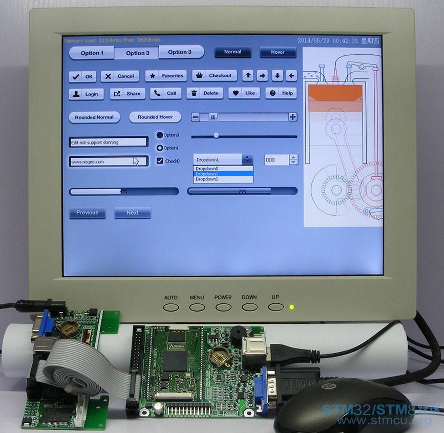

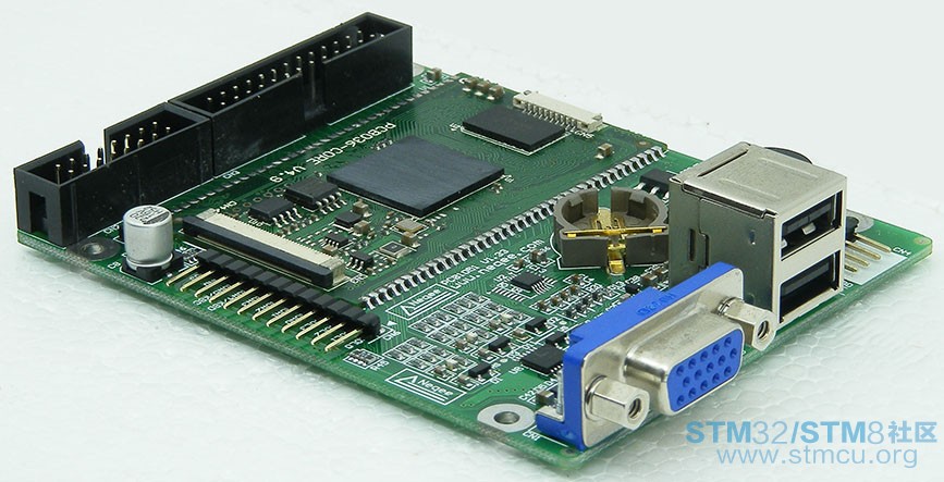

这个是用图形LCD控制器做好的GVGA显示卡,可以接大尺寸的VGA显示器,目前最大支持24位色1280*800@60Hz分辨率:
  对于具备2D图形加速和指令缓冲功能的LCD控制器来说,其实用SPI接口发送指令显示图形、文字、图片就足够了,没必要用Intel 8080总线,麻烦而且显示速度基本一样。

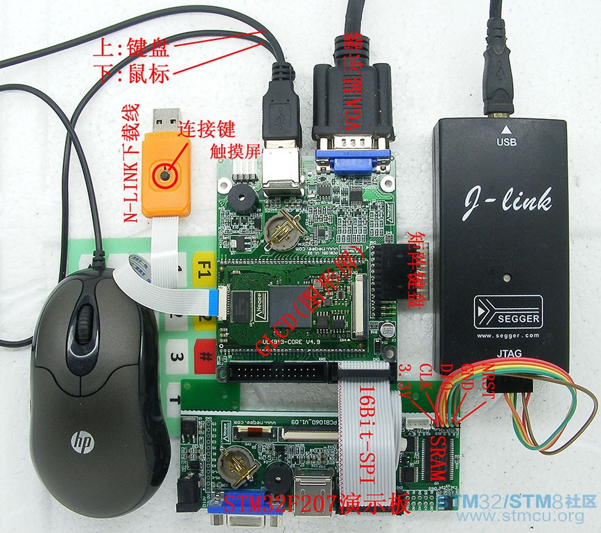

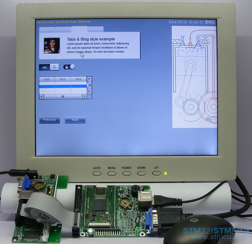

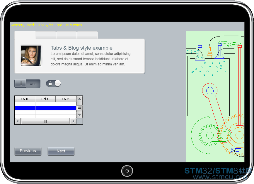

  因为图形LCD控制器具备图形2D加速功能,而且可储存并显示BIN字库和BMP图片,因此拿它做emWin的显示屏再合适不过了,因为emWin底层驱动已经预留了图形LCD控制器的接口,只要把LCD驱动移植好,显示速度是飞快的,而且不需要担心没有ROM储存字库和图片,还可以用emWinSkinning方式实现位图皮肤,做位图皮肤时可以整幅图片贴图,而不再需要对整幅图片进行切片分解,界面贴图非常方便、快捷!测试的硬件连接图:
以下是800×600分辨率下点亮12寸VGA显示器的效果:
看的出是emWin做的界面吗?

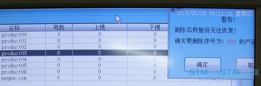

图形LCD控制器还有一个比RA8875/RA8876好的地方就是能实现文字剪切显示:

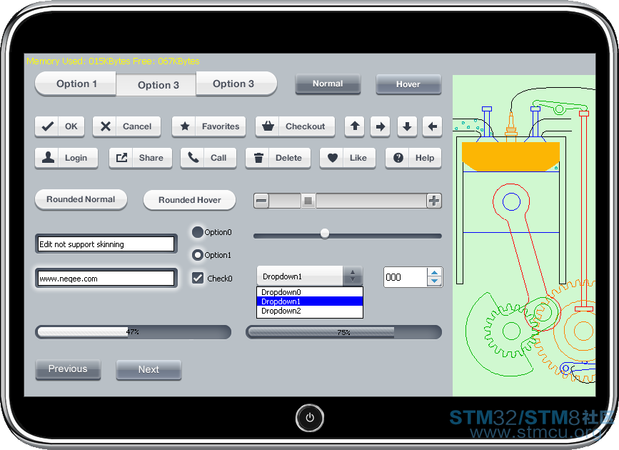

最后奉献上emWin通过Skinning方式实现位图皮肤的源代码

发个emWin界面效果演示:
GLCD-EMWIN模拟器效果演示.rar (497.4 KB, 下载次数: 14)
