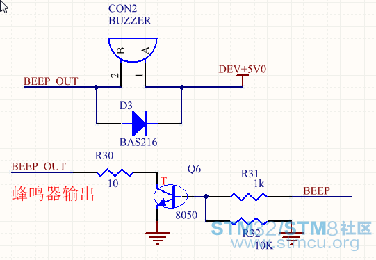

蜂鸣器驱动电路
蜂鸣器驱动电路
上图为我的蜂鸣器驱动电路,其蜂鸣器为5V有源蜂鸣器,BEEP接STM32的GPIO(推挽输出),R30本为限流电阻,现将R30换成0欧,一个正常蜂鸣器的现象是蜂鸣器两端为4.9V,蜂鸣器响亮,Q6集电极为零点几伏,Q6应该是饱和导通 ;可换上另一个蜂鸣器后,蜂鸣器两端是1.71V,蜂鸣器响声很小,Q6集电极是3V,Q6应该是工作在放大状态。
可为什么相同电路,换上不同的蜂鸣器(同为5V有源蜂鸣器)后,Q6三极管工作状态不一致,造成蜂鸣器响声有的大,有的小?
请大神帮忙解答,如何解决!

R32是什么用?
smulngy 回答时间:2016-6-12 18:05:32
今天终于找到啥原因了,我的天呐,我把D3那个二极管焊反了!
