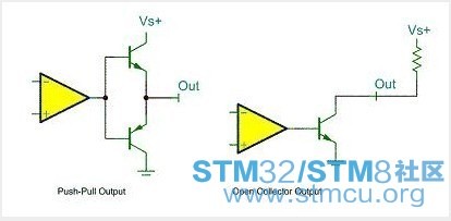

    关于推挽输出和开漏输出,最后用一幅最简单的图形来概括:该图中左边的便是推挽输出模式,其中比较器输出高电平时下面的PNP三极管截止,而上面NPN三极管导通,输出电平VS+;当比较器输出低电平时则恰恰相反,PNP三极管导通,输出和地相连,为低电平。右边的则可以理解为开漏输出形式,需要接上拉。

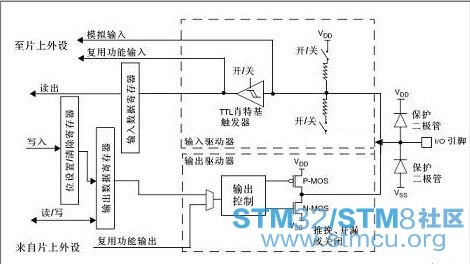

' `' X6 O7 [; r$ J  P  j; G三、浮空输入
8 z/ [6 P' Q( Y( Y" j) H
$ \9 b( j9 |4 M9 a' {' Q4 Y# r
$ J% \( C( D4 V: S
, p  T* g/ ], c  |! c* O对于浮空输入,一直没找到很权威的解释,只好从上图中去理解了。由于浮空输入一般多用于外部按键输入,结合图上的输入部分电路,我理解为浮空输入状态下,IO的电平状态是不确定的,完全由外部输入决定,如果在该引脚悬空的情况下,读取该端口的电平是不确定的。
