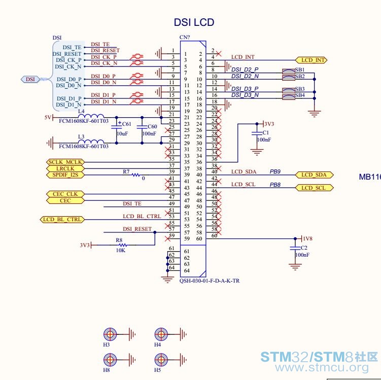

请教下,stm32f769 官网提供的原理图里面,有个 lcd的dsi  接口,但是里面的 dsi-d2-p, dsi-d3-p没有,难道mipi接口的 lcd屏,d2,d3可以不适用 ???
而且 这个 769 的芯片资料里面也没有找到  dsi-d2-p, dsi-d3-p 这几个对应的引脚, ???

兄弟,STM32F469只支持两条Lanes通道的,所以只有d0和d1,没有d2和d3的,如果还想再高端点,那得上arm -A处理器了。
butterflyspring 回答时间:2019-10-31 11:13:59
是的,769手册中有介绍,只支持2路data Lanes
