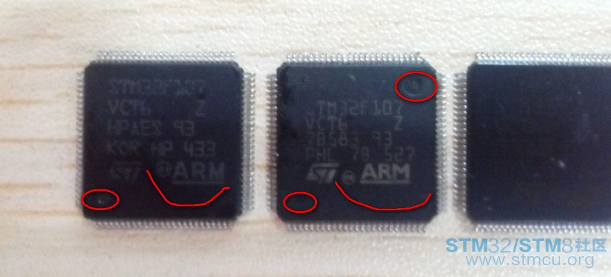

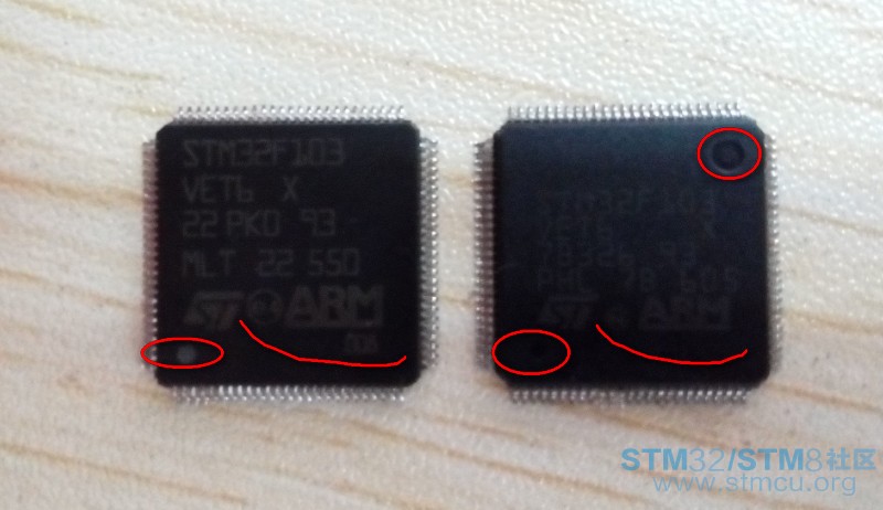

手头上有几个STM32F103和STM32F107的芯片,这几个芯片已经损坏,均是芯片的VDD与VSS短路,之前都是好的,用了一阵子就出现坏的情况。从芯片字符丝印我觉得可能买到了假的,因为芯片上的丝印工艺有明显的差别,现将图贴出,请大家帮忙看看。
103红色标注,还有字体明显是不同的工艺
107的这只其中的3个
107的这只其中的3个

STM1024 回答时间:2018-11-22 17:58:59
第一张图片右边那个,是否有可能是用GD32的兼容芯片打磨的?看那个小圆孔的位置感觉很像啊?
