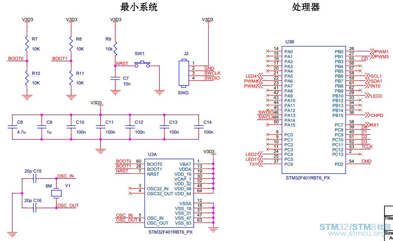

      电路图如下:
r7/r8/r9未焊接
r7/r8/r9未焊接
      R7,R8未焊接,BOOT0=0,BOOT1=0;R9未焊接(使用片内上拉)。其他全部焊接。

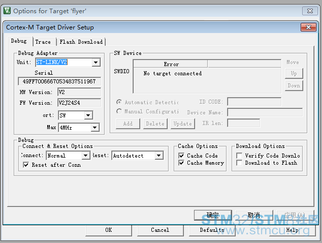

      stlinv2调试器显示如下(找不到设备):
stlink状态
stlink状态

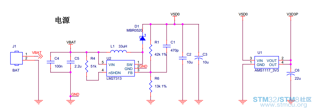

电源如下:
电源
电源

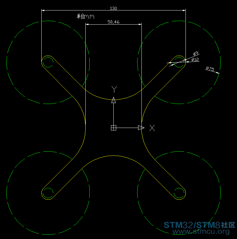

结构如下,大概猜到是做啥的吧?

pp1233 回答时间:2016-6-19 13:38:39
问题已经解决,vcap不能和3.3v电源连接,vcap管腿电压是单片机核心电压1.2v左右。
eurphan 回答时间:2016-6-20 12:46:15
这片子怎么还有1.2v电压引脚啊,第一次见到
zhangxu56726 回答时间:2016-6-20 15:09:29
vcap 是接电容下地啊,怎么会接3.3V电源呢?
