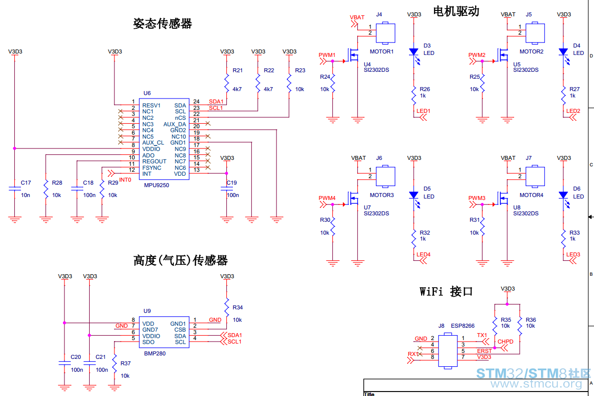

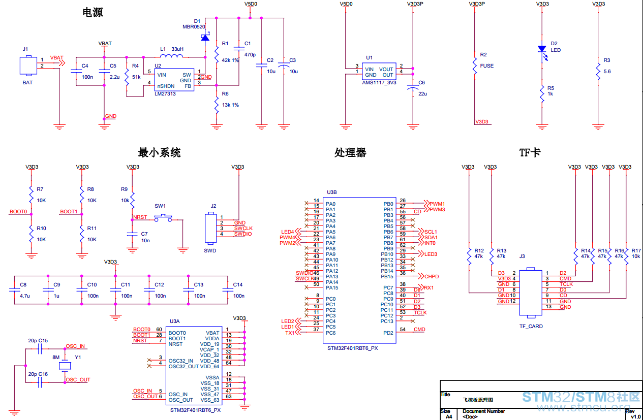

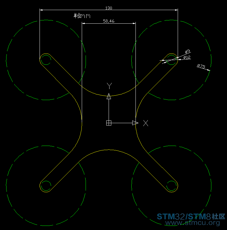

分享自制的微型四轴(包含结构/原理图)
pp1233 发布时间:2016-6-18 20:38
板框结构: x. ?, b3 P- @: s3 o$ k( w
4 v/ t3 o; P$ ]' \
4 j: x/ q! ~6 R电源/MCU控制/TF卡+ j/ G7 D% m$ [' D% D- ~
- Z8 K0 S  D4 d  O3 e8 H# m; S0 r, A
( j; {. l' S. C姿态传感/电机驱动/WIFI模块
$ K- z2 t* [) E& {( \) F 2.png + f: ^: d- X% ~
) S% l  v& S( Z
' c" j9 }4 I  ^, t) c1 x# M  v, h$ r
# y, U0 u5 e$ d3 s4 V& i( g

五哥 回答时间:2016-6-20 23:25:48
个人感觉飞不起来,这电路设计的,估计最后还是自己蛋疼,一堆问题足够折腾死你。赶紧下一版吧。
pp1233 回答时间:2016-6-26 09:55:58
五哥 发表于 2016-6-20 23:25! Y. Z# F  p( Q4 K
个人感觉飞不起来,这电路设计的,估计最后还是自己蛋疼,一堆问题足够折腾死你。赶紧下一版吧。 ...
* x: m8 O. W- G6 |1 h
能具体说一下哪些问题吗?
