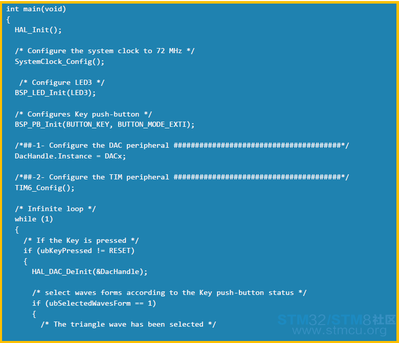

1、主程序

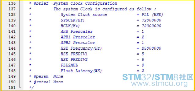

( e  @8 z- {: Z3 B- j( |: P7 p软件配置,运行程序可以发现,系统时钟设置为72MHz,定时器使用到的是TIM6;3 U5 t" \" W# Y; F
11.jpg 3 S+ x* m- L( |9 l. U9 h

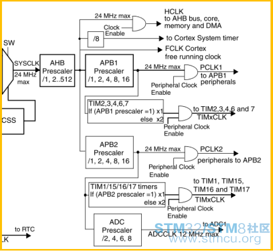

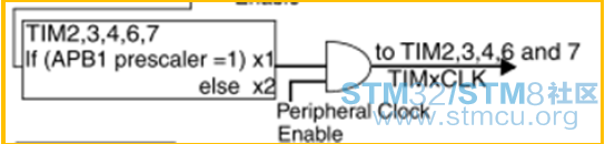

( l' z/ S$ ^' O* e) z根据时钟树的图谱及其程序, 该示例选择的是内部时钟源作为定时器的时钟源;TIM6的时钟源来自APB1的分频。! F1 v6 @0 ]& D2 T4 w7 N
# H) \7 v, j# l$ w' y+ D: w$ }
2 U- H7 k& R* V
2 O5 o$ t" N" w0 FAHB 时钟 (HCLK)在RCC_CFGR寄存器中的分频系数HPRE的值为0,即SYSCLK not divided,即/1,所以HCLK就是72MHz;
8 q) e' V: @, h; ?9 fAPB1的prescaler的系数是PPRE1:0x4,HCLK divided 2,即/2,APB1CLK为36MHz;由于APB1的prescaler系数部分频,即/4,所以倍频器起作用,即为上图中的TIMxCLK = 72Mhz。

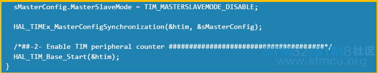

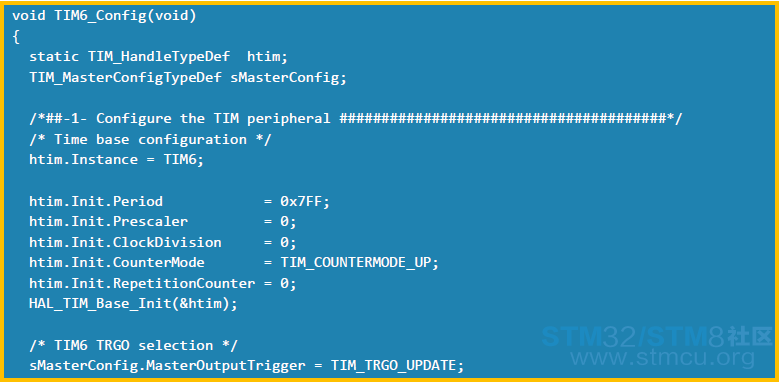

1 w  }+ L9 n( A0 g, I" k- |2、 定时器Tim6
6 s+ s; C* F2 ]3 {6 s3 D; N( \7 V
16.jpg 8 j* S) l2 c% H- @7 ]7 Y7 u
17.jpg 8 l9 \: B+ ~. Z- |
设置的是向上计数,周期是0x7FF(2047),从0开始计数到2047,所以该定时器的更新周期:(2047+1)/72 = 28us,

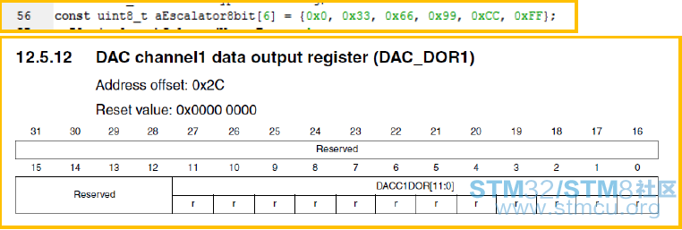

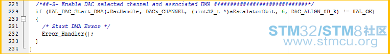

. w, R% h) ~( P$ Q所以传输的6个数值:
, Z& c2 i* Y+ w  I$ a! j8 q
19.jpg - i2 W2 ^4 u$ h& \, O' k
对于8位的DAC,程序中设定的是右对齐,
* G: S- p, \, I8 e: j  }
20.jpg & m3 A' ]) y/ m. q6 V/ V$ Z: g8 x
所以,对应的DOR分别为2 I6 k6 X7 u7 H/ G
0x000(0), 0x330(816), 0x660(1632), 0x990(2448), 0xCC0(3264), 0xFF0(4080) ;

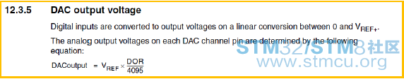

" \: m) Y( O8 a1 `2 q而Vref = 3.3V, 所以:
6 e) h% r( v. t$ b; YVdac 分别等于:也是约在0V; 0.66V; 1.32V; 1.98V; 2.64V; 3.3V之间;( H% F' f+ U5 z+ A

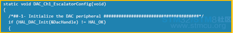

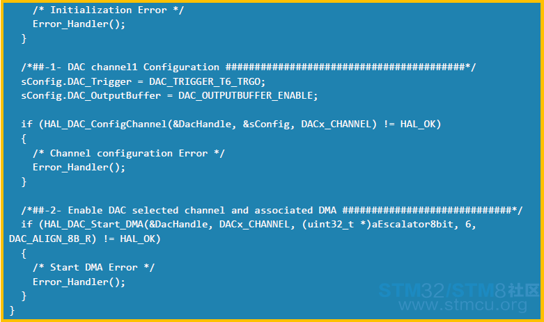

3、阶梯波形   K3 T# P6 m. E. z2 f
7 s7 C9 u( i% v; H( e) i3 X
22.jpg # e5 c# }. R1 o5 u' l- Z* ^

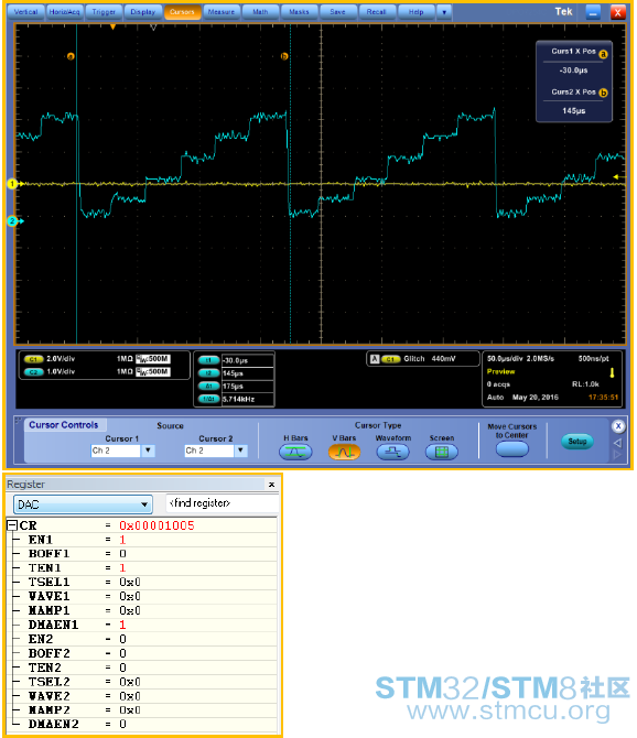

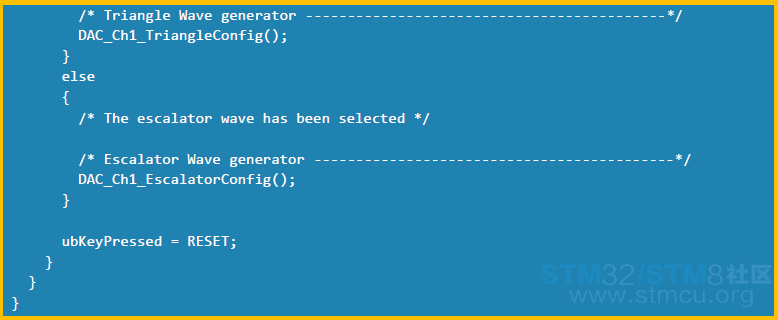

对于阶梯波形比较简单:
8 t3 a8 }6 S& T) |' |# z! A就是上述的6个数值每个28us触发DMA传输一次到DOR的寄存器;
  {- ?2 ^5 P( g7 \; g# ^9 j所以测得的实际波形(6个梯阶,电压分别0V; 0.66V; 1.32V; 1.98V; 2.64V; 3.3V; 周期28*6 = 168us);5 Z0 N1 g: A1 O
验证的波形如下:0 U' k8 z& L: Y" }* Q7 B

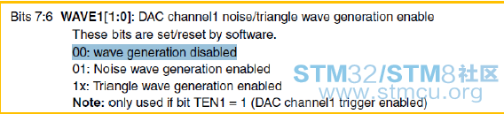

) X" R/ T& \8 K( \; B5 l( e: D5 T对于阶梯波形的产生,WAVE设置的是0x00;即:wave generation disable;

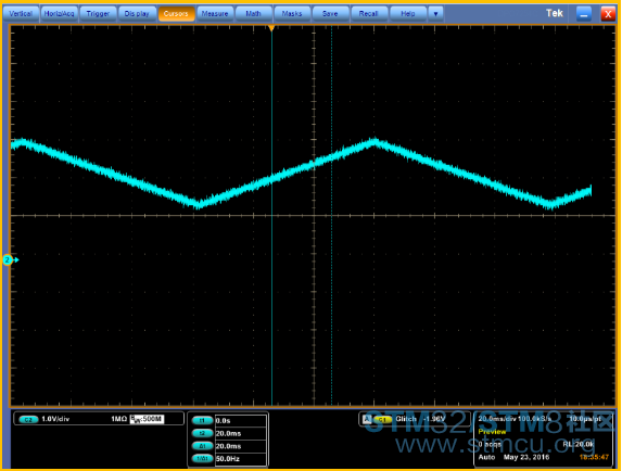

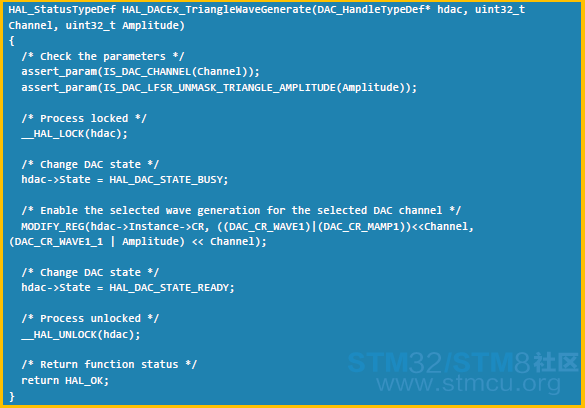

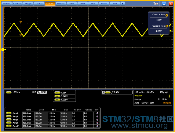

$ K; g4 e' ~; s4 I( g$ B9 a4、三角波 # m0 N2 F' w, |5 z1 @& }
25.jpg + M+ k" R* t. @2 r' `3 J
产生三角波的主要代码如上,其实也就是下面的这一段代码: : _3 V/ [' _. v" y. x+ j5 r
26.jpg * m  q& j6 _7 ~
其实也就是设置下面的寄存器的比特位;* W" w" V4 _0 D; B" x/ B3 O
27.jpg 5 B  [7 B- h5 I8 z

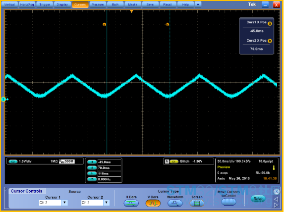

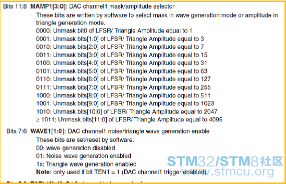

最大的振幅是3.3V,即对应的是4095,
) i# S' F  |- f0 F7 N5 i7 U软件里面设置的2047,所以振幅是大约1.65V2 P0 A  O  k* H* e. t5 {8 q4 A6 @
) c$ {9 s9 u8 R- H该三角波的产生是由单片机的硬件产生的,软件控制的是:振幅和周期;5 @# x5 v* b# r2 M
振幅通过上述寄存器中的MAMP1来控制;
4 {$ d8 ]$ H1 v8 X! x0 U" v# q周期则是定时器Tim6的触发事件?  u+ Q. }8 \# v5 g
但是这里的周期并不是128us啊?4 \; o' s3 v+ n+ {5 c* Y9 s
改变幅值也会改变三角波的周期的,
! L9 n2 [! E* `' N: P) n8 d% S那么这幅值和周期以及定时器之间三者的关系如何呢?
2 `4 o' k& L2 q* [% H4 _' {) V4 |( f答案:
& Z4 J( t0 ~& k& m) F- F+ X8 M5 ]
; T% J3 S' I! q  Q
& d8 R/ h# |& h! S% R符合推论。! y0 f# x. Q1 H+ ?7 c1 ~1 D
设置的波形控制模式:WAVE1 = 0x02,即产生三角波;
0 D# q! G4 g& S1 y, X

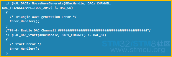

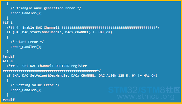

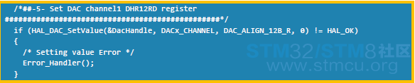

对于三角波的产生器,还有一段函数代码的作用是什么意思呢?
/ X) s4 O3 i& u1 L6 O7 Z
1 n& J7 i+ }6 Y+ G
33.jpg   E6 F2 g* T( s" [  R* c
即其中的代码:
1 b; ^0 w! b! f* C  D8 a2 e+ m
$ S% c0 A% z: y6 J" K! k- ?( [+ P是什么作用呢?5 T6 ?1 x7 I8 p, v7 v% m

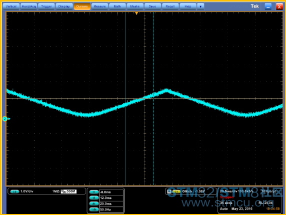

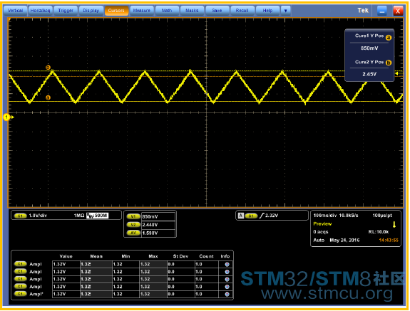

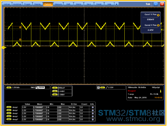

产生的波形:
- X7 Z, ?! M% `# C; W
9 b7 |$ l1 g3 Q

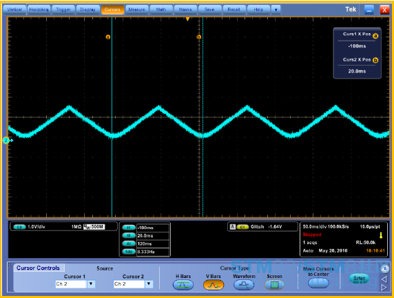

36.jpg % \3 A: U0 G+ ]0 }/ Y" n% ?
在加了函数之后:  d6 N4 W" A+ z  L# H  v3 `3 g
37.jpg # G/ `) @& R# x3 P

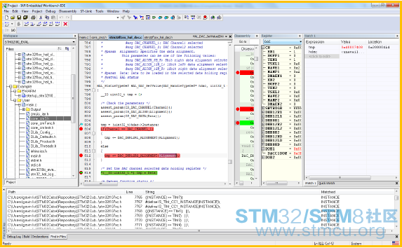

$ Y2 a1 S4 \; O/ o从波形上来看,当参数数值不为0时,波形更像三角波,
% }2 M+ U, W' r% p5 x7 M  J# q那这个参数影响的是什么呢?& A7 B* w; s1 `0 P% V; f2 T& V% G- Z

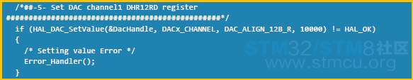

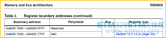

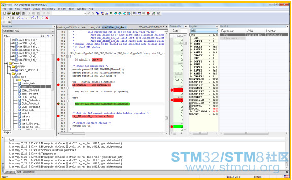

7 G5 Q0 c% R" |( C  S+ y参数的tmp的值,位于0x200004A4处,初始值为0,运行到:
! v/ o+ H& u& H* P6 X' v2 `* W
' `+ E1 C( J, x' ]! J* r6 o5 ^, D3 I后tmp的值为0x40007400,该值是解释得通的:DAC外设的基地址(0x40007400)
9 e$ Z7 y4 x" m, Y% |/ K, w$ _
41.jpg % {% X3 T+ b0 f; X: S$ `( |% g
执行完语句之后:由于传递的参数是#define DAC_ALIGN_12B_R    ((uint32_t)0x00000000) " P& d6 E6 K7 ?8 G) p8 X
42.jpg + t" M/ V8 T8 [1 f& w: _9 F
得到的结果是(注意上图中虽然断点停在了DAC_DHR12R2_ALIGNMENT处,但是程序是DAC_CHANNEL_1,所以最终执行的还是下面的语句)
) }& g* p& c  n) N
3 F) g4 e; S  |& }( t4 d+ `! H, O4 i所以最终产生的效果就是:
8 j# w( d) `: g! }
/ d4 n6 `  s4 {9 ]! a地址为0x40007408的寄存器赋值,即下面寄存器赋值:

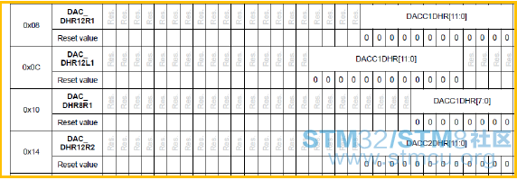

3 S. l/ E9 l& X
45.jpg " l, T( @/ o: M) O
但是这寄存器的作用是什么呢?holding data?

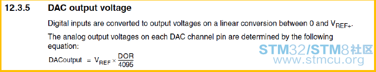

/ n5 O0 C1 D4 P9 T* }% vHolding data寄存器,可以简单的理解为:
, }, ~6 c$ v9 f- U4 i- f+ V) `设置影响DAC的直流分量(直流分量还是根据下面的公式计算出来的):
) P/ c6 x( ~- y% w' v) Z$ a
46.jpg / f, e1 z) g) @' t& u6 I" D
当传递的参数设置为0是,DACoutput即三角波的最低电平为0:
: }% h: q) f0 D  C0 o( R  {6 Y当传递的参数设置为2047,DACoutput即三角波的最低电平为1.65V
0 [- ^; r4 X! ]/ }8 f
0 n  X5 _4 y# N1 e  L6 |如果传递的参数设置为1024,DACoutput即三角波的最低电平为0.82V;
/ k4 T8 V2 v! [/ M
) N# \* e& z7 e8 q如果传递的参数设置为3000,DACoutput即三角波的最低电平为2.42V;" K! P; F$ y0 m5 u9 o9 H) Y
