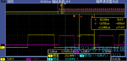

芯片是STM32F103VE,通道部分设置程序为:
  1.     TIM1->BDTR |= TIM_BDTR_OSSR;
  2.         TIM1->BDTR |= TIM_BDTR_MOE;
  3.         TIM1->CCR1 = 120;
  4.         TIM1->CCMR1 &= (~TIM_CCMR1_CC1S);//Output Mode
  5.
  6.         TIM1->CCMR1 &= (~TIM_CCMR1_OC1M);
  7.         TIM1->CCMR1 |= TIM_OCMode_PWM1;
  8.
  9.         TIM1->CCER &= (uint16_t)(~((uint16_t)TIM_CCER_CC1P));
  10.         TIM1->CCER |= TIM_OCPolarity_Low;
  11.         TIM1->CCER &= (uint16_t)(~((uint16_t)TIM_CCER_CC1NP));
  12.         TIM1->CCER |= TIM_OCNPolarity_Low;
  13.
  14.         TIM1->CR2 &= (~TIM_CR2_OIS1);
  15.         TIM1->CR2 &= (~TIM_CR2_OIS1N);
结果波形如下图所示,第一个脉宽明显大很多。

wenyangzeng 回答时间:2016-6-27 10:36:27
你应该在配置完定时器的所有参数后才启动定时器。

power568 回答时间:2016-6-27 16:14:08
是不是初始值不正确?
欣辰天下 回答时间:2016-6-27 21:41:40
定时器太快开启了。
xueshawu 回答时间:2016-6-28 11:45:43
2 楼说的很对!!!
