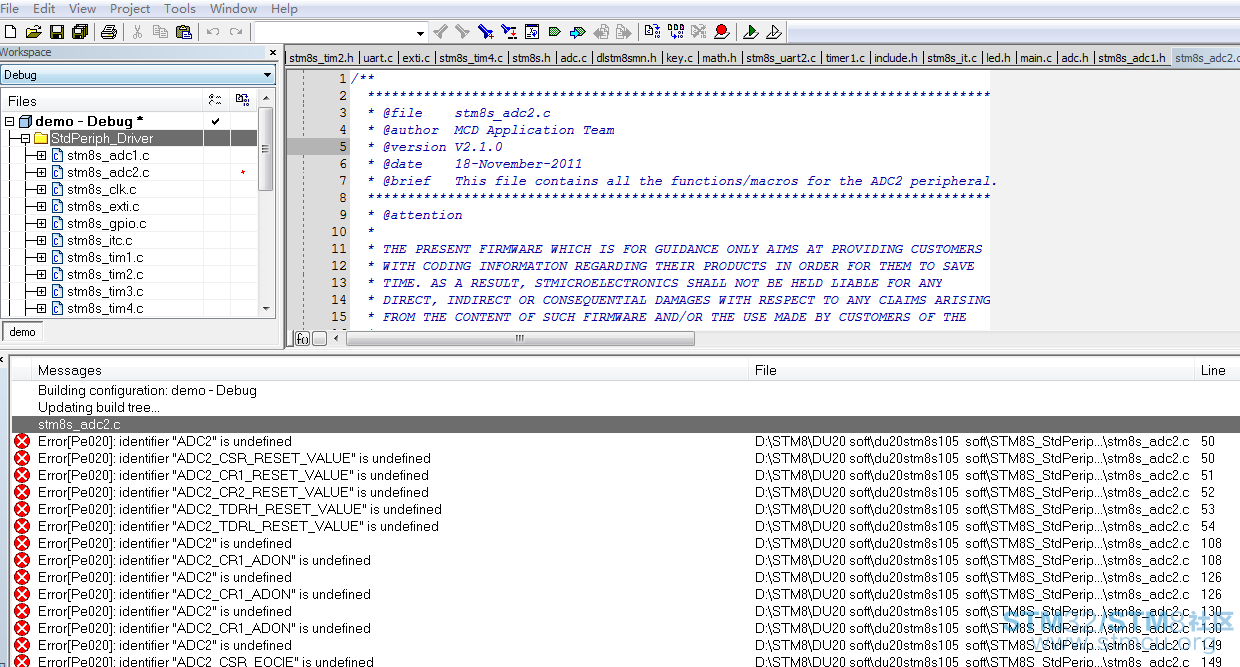

原来的程序是STM8S105里的AD是用ADC1的,现换成STM8S207,资料上显示207的AD是采用ADC2转换器,在项目的StdPeriph_Driver里增加stm8s_adc2.c文件后,进行编译时显示“ADC2”is undefined,很多ADC2的 register都显示没定义,是什么原因呢?如截图所示。
截图
截图

单片机型号换了,对应的也要做相应define 。。。。

谢谢!参照你的方法搞定了。
