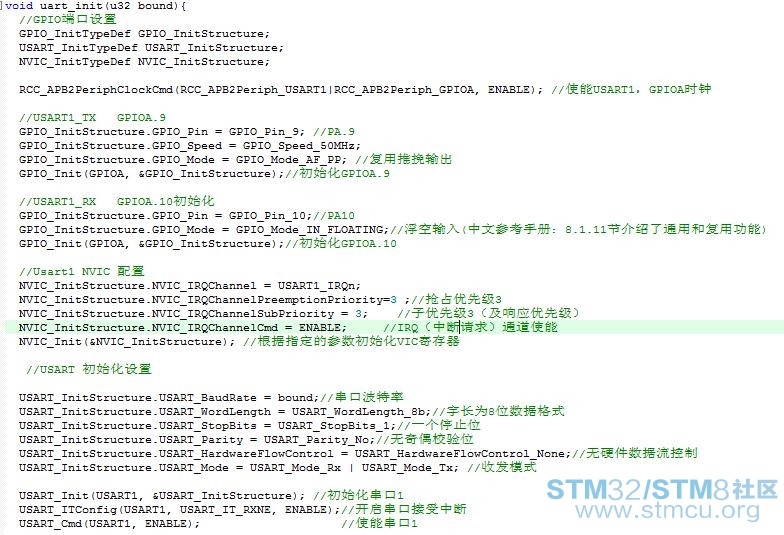

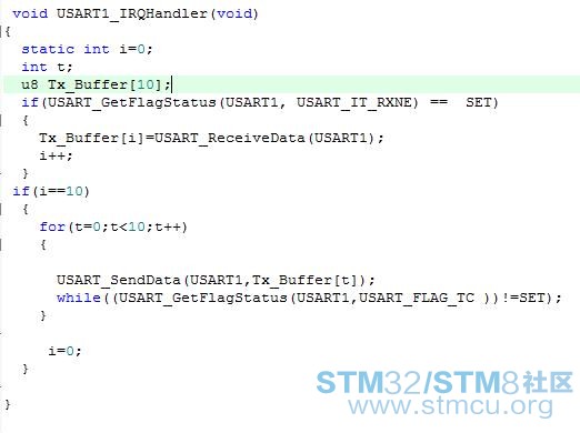

我用的是STM32F103,1、我接受的数据有时候乱码,有时候就不是乱码。
2、还有时候我写的代码是发两个接受两个,但是实际操作确实发两个只能接受一个
这是怎么回事啊?下面是我的代码

废鱼 回答时间:2016-6-25 09:22:37
中断中,改为中断发送,尽量不要在中断中加查询发送,这样会丢数据。
我仿真一下,串口助手给单片机发送数据,单片机接受的数据就不对,一个一个的发送可以,但是发多个就乱了,是代码写的有问题吗

废鱼 回答时间:2016-6-27 08:55:47
把发送的部分放到外面处理。

yuwenjing123 回答时间:2016-6-27 21:01:44
安 发表于 2016-6-27 08:55
把发送的部分放到外面处理。
成功,谢谢
