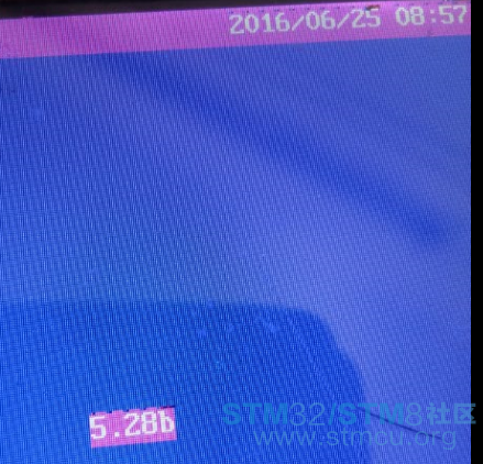

最近在捣鼓 emwin v5.28 OS 的,目前基本能够显示出 字符,但是显示的字符有黑点,
这个显示有黑点是在 rtc 的显示里面,如果初始化后就显示貌似没有,这种情况是神马问题造成的啊 ??

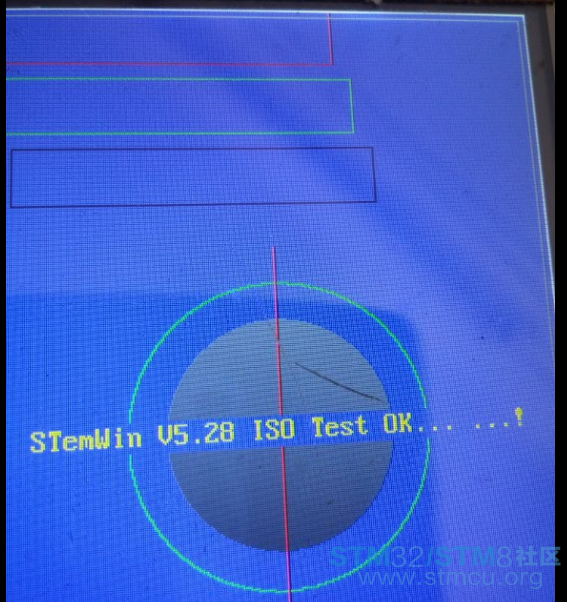

图片1 没有在rtc任务里显示出来的字符效果,还行

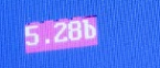

下面的图片是在rtc 任务里面显示的,有黑点或者黑条
U8 * aMemory ;   // 数据类型 使用 u32,u8 结果都是一样的
   aMemory =  ((U8 *) (0x68000000));     // 1  这样可以
aMemory =  ((U8 *) (0x68008000));     // 2  这样就不行【或为其他任意一个数值,比如,0x68180000, 0x68001000 等显示都会有黑点或者黑条】,显示就会出现黑点或者黑条的情况, 为什么啊 ???
外部的sram 是 2MByte的,应该最大是可以 到 1024*1024*2 = 0x20 0000 + 0x68000000 = 0x6820 0000,上面的使用应该是没有超出范围的吧 ???
   aMemory =  ((U8 *) (0x68100000));     //  地址从 0x6810 0000 开始,这样的也可以了【显示完全没有问题】。把外部sram 最后 1MByte 分配给emwin 使
用【前面的1MBye 留着解码图片音频等使用】,这是为什么啊 ?????
   GUI_ALLOC_AssignMemory( (void*) aMemory,  512*1024UL);   //此处的字节数最大只能够为 512x1024,不是说是按照字节算的嘛,怎么只能是512x1024,不能够 1024x1024 ????
   GUI_ALLOC_SetAvBlockSize(GUI_BLOCKSIZE);                //设置存储快的平均尺寸,该区越大,可用的存储快数量越少

wenyangzeng 回答时间:2016-6-28 10:51:02
原因应该不在显示驱动部分和存储器分配吧,而是RTC的频繁中断和LCD刷新冲突所致。您至少应该控制RTC需要秒更新时才进入1次RTC中断。

power568 回答时间:2016-6-28 11:05:37
是不是两个任务同时去刷同一个地方了?

yanhaijian 回答时间:2016-6-28 13:07:16
可能原因:
1,驱动LCD的时序不对
2,驱动SDRAM的时序有误

keephaha 回答时间:2016-6-30 17:01:16
这问题我也遇过,配置一下MPU就行了
