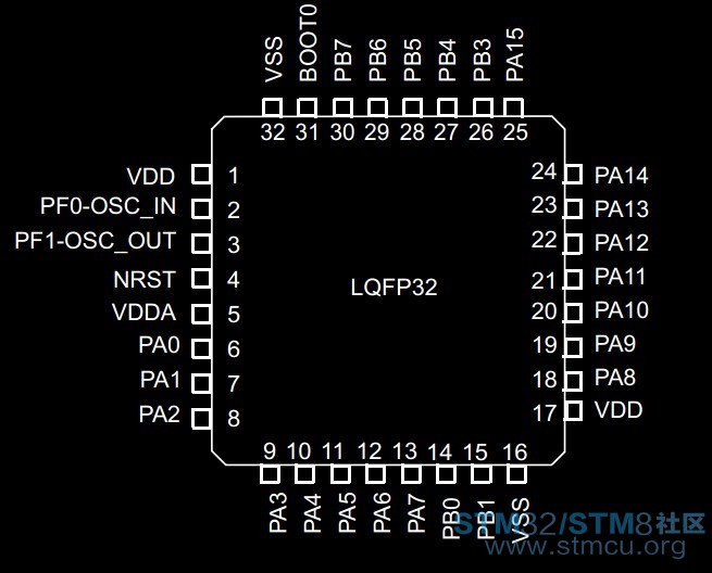

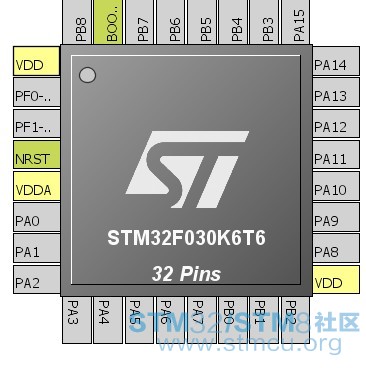

准备画板子的时候发现官方配置软件是这样的
注意第16脚为PB2;32脚是PB8,还能配置才I2C和定时器通道之类的
而数据手册16和32脚是VSS
这到底是个BUG还是另有配置玄机?继而又找到这个注解6. On LQFP32 package, PB2 and PB8 should be treated as unconnected pins (even when they are not available on the
package, they are not forced to a defined level by hardware).
英语从来就没及格过,没被硬件强制成被定义的级别,是个啥意思?ST这么干有个什么用意?\\
而且,手册说这货有26个GPIO,但数来数去只找到25个,还有一个死哪里去了?
赞 收藏 评论1 发布时间:2016-6-26 22:48
五哥1 回答时间:2018-5-2 13:12:34
新版的CUBEMX已经和数据手册一致了
