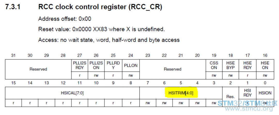

) V' n5 H, F& ~. K如下寄存器RCC_CR中的HSITRIM就是对HSI时钟进行校准。
& ~! X1 p) g) L- i) c* z* \当使用HSI作为UART时钟源是,需要对其进行标定,而标定的方法是使用比较精确的HSE或者LSE,方法比较简单,如枚举HSITRIM[4:0],也就32种可能(确切的说是31种,默认为0不进行调整),然后作为某个TIMER的时钟源,和LSE作为TIMER的时钟源进行比较,找到最近的那个HSITRIM值写入寄存器即可,实现了对HSI时钟的校准。
