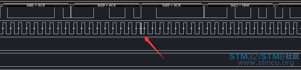

[图+代码]配置输入的脚,不定时的有高电位,是配置问题吗
beary 提问时间:2016-6-28 16:00 /
//会有突发信号发生的是GPIO,PIN6脚
static void MX_GPIO_Init(void)
  GPIO_InitTypeDef GPIO_InitStruct;
  __HAL_RCC_GPIOA_CLK_ENABLE();
  __HAL_RCC_GPIOC_CLK_ENABLE();
  GPIO_InitStruct.Pin = GPIO_PIN_6|GPIO_PIN_8;
  GPIO_InitStruct.Mode = GPIO_MODE_INPUT;
  GPIO_InitStruct.Pull = GPIO_PULLDOWN;
  HAL_GPIO_Init(GPIOC, &GPIO_InitStruct);
这是cubeMX配置后,生成的代码,也没有改过。
这个脚和另外一个主控的MCU连接,另外一个是输出的脚,一直输出,这边读这个时钟信号。
和其他的MCU配合没有问题,可是和这个配置有问题。
目前这个MCU没有其他代码,就一个这段代码。
另外一个GPIO,PIN8脚时而配置成输入,时而配置成输出,可是这会影响PIN6吗?

ted-2029883 回答时间:2018-3-8 17:21:39
从Code 看起来是要使用设定gpio c 可是多一行设定GPIOA 的CLK 是否会有影响?
  __HAL_RCC_GPIOA_CLK_ENABLE();     <---- GPIOA  ?
不吃肉的羊 回答时间:2018-3-8 18:03:42
1.示波器看输出端是不是有这个高电平
2.检测线路上是不是有影响
3.前面两都正常,不接输入,就直接看波形,有没有突然一下高电平
4.中断里面是不是有什么操作存在
