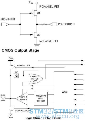

通常我们并不会把所有的单片机的引脚都用完,有时候我们也在同一个产品上分高低配,因此如何对待一些不使用的引脚就成了一个问题。首先我们看一下单片机引脚的结构。' x$ r2 i6 d3 d
我们可以发现,一般单片机的IO口都是可以配置的。
31.jpg # ~* t! k( E* C2 q
CMOS器件引脚由N沟道和P沟道场效应管,通常在一个时刻,只有一个管子是开通的,但是,有一个非常短的时间转换期,这两种管子都会部分导通,在一个管子关闭而另一个开启的时候。一个没有端接的输入口可能振荡或在一个中间电平上浮动,导致所有场效应管设备都将在一个微导通的状态,导致了管子的损耗,增加了噪声,并要消耗额外的电源电流。

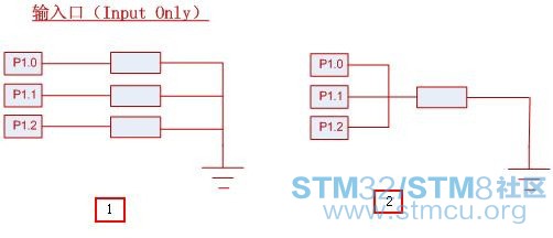

4 H, _  D" v9 b7 d! Y' w(Input Only)输入专用管脚" B& c0 E4 h! |" M% Y& d7 b
使用上拉或下拉电阻,将每个未使用的引脚拉到VSS或VDD,这是推荐的使用方法
& [/ }( X. [. {  z1 Q捆绑在一起,并用单个电阻上拉/下拉到VDD或地,节省元件数量和成本,但是这减少了减少的灵活性。

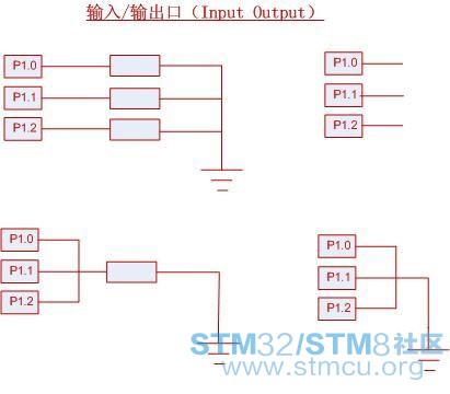

9 h' Y6 {+ `1 c# U% L/ o(Input/Output)输入/输出引脚
7 W; F% ~9 \+ m. ^6 d" M. }* Y" S每个引脚的下拉一个电阻到地(VSS)。! P7 U. k  \( `4 G5 T4 r- Y
几个引脚连下拉同一个电阻到地(VSS)。, _5 r' g/ W  ]& `0 p
不连接的针脚,软件程序配置IO口为输出口,并将它们设置为输出低。6 e, B( I; G. @6 a
连接一个电阻到Vss,软件程序配置IO口为输出低。" z4 U/ \; N+ h& M2 Y1 R. \

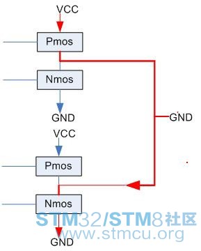

直接连接到地,软件程序把端口配置成高阻抗输入口,设置寄存器为输出低状态。
9 f& b5 N9 b4 ~  |注意这将引发双发失误导致的问题(引脚从输入到输出的变化,输出从低到高状态变化)。
; y2 G% x7 o+ e, t, u风险在于:
9 G* R3 ~* c+ N% a- n" _7 X最后,我觉得还是每个电阻接到地比较安全。
