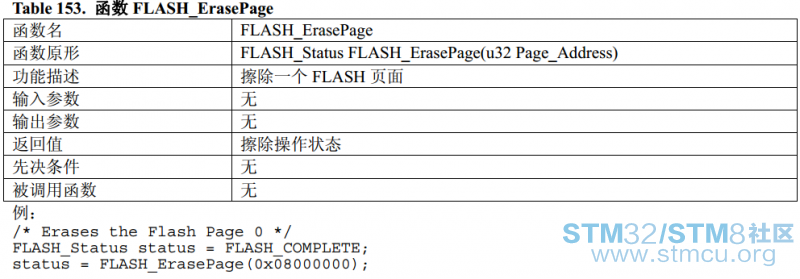

7 W7 z8 Q: g' V% U- y1、擦除函数0 d) s3 F9 k! _+ V5 V
FLASH_Status FLASH_ErasePage(u32 Page_Address)只要()里面的数是flash第xx页中对应的任何一个地址!就是擦除xx页全部内容!

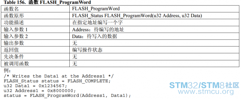

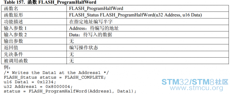

/ H# {* G, m+ V0 |7 j* G6 U! h三、FLASH写入/ Z3 n8 z! z, I* @1 {0 @& |5 x/ l/ _
  FLASH的写入地址必须是偶数(FLASH机制决定的FLASH写入的时候只能是偶数地址写入,必须写入半字或字,也就是2个字节或是4字节的内容)
3 Z5 y! k% b) ]" W 12.png - c& e8 Z  f0 e/ @
13.png / n9 z5 o' P1 {& `7 ?
