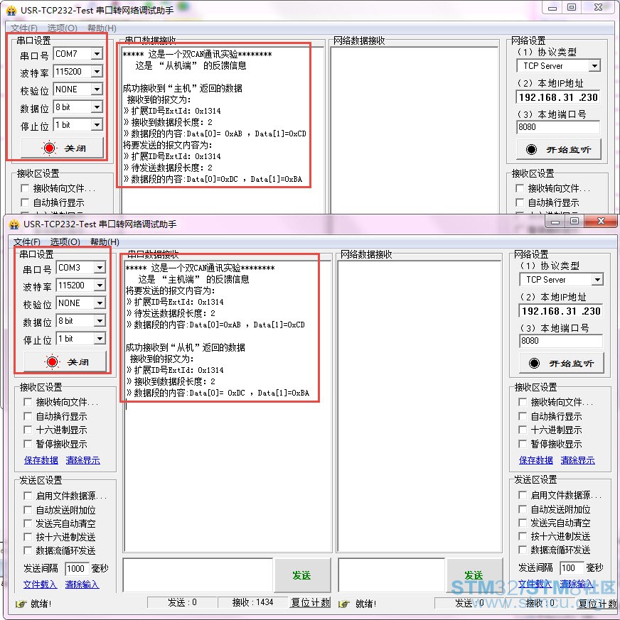

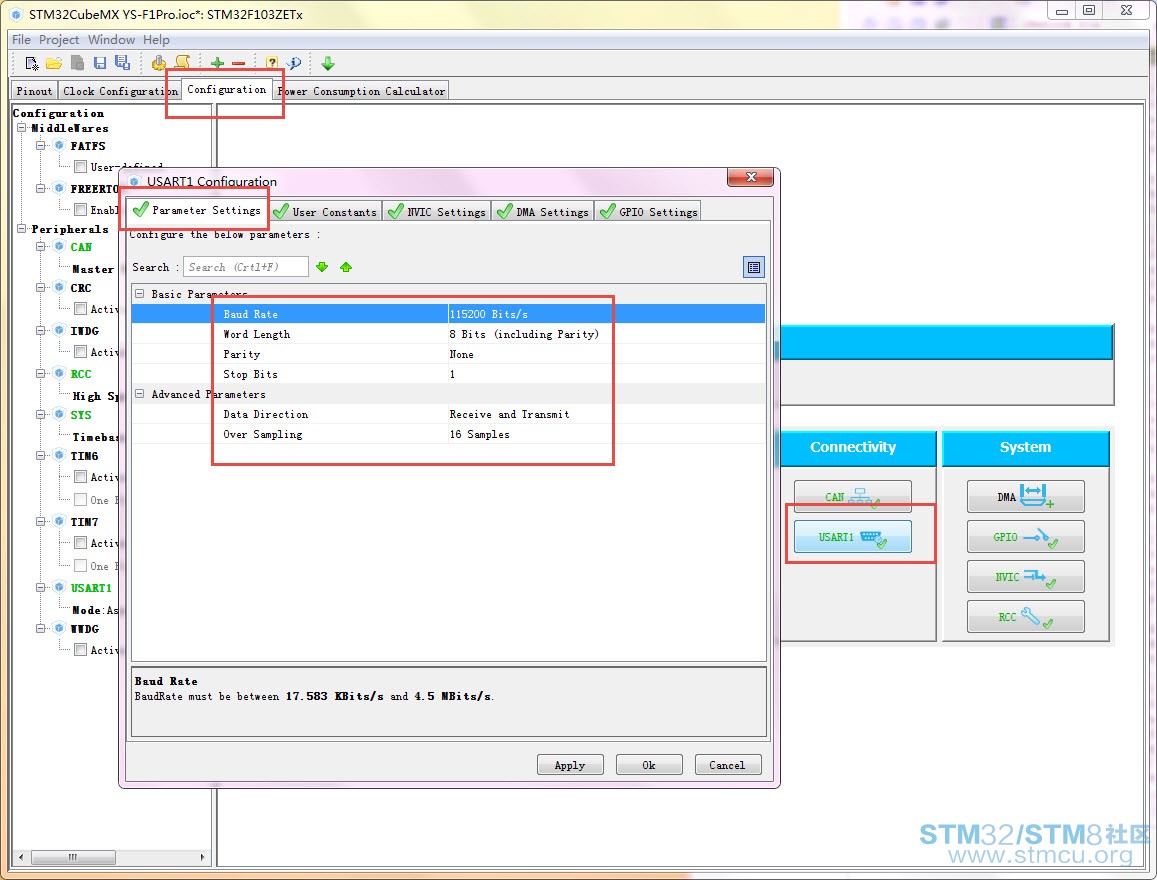

【3】操作及现象
使用两根导线连接两个开发板上的CN9接收端子,对应连接“CANL -- CANL”和“CANH -- CANH”,
使用开发板配套的MINI USB线连接到开发板标示“调试串口”字样的MIMI USB接口(需要安装驱动),
在电脑端打开串口调试助手工具,设置参数为115200 8-N-1。下载完程序之后,在串口调试助手窗
口可接收到信息。

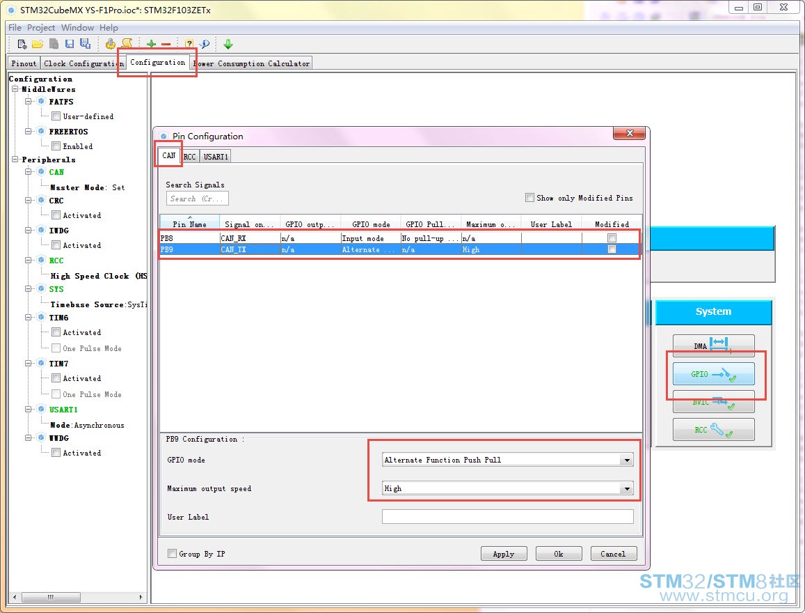

bsp_CAN.h文件内容
  1. #ifndef __BSP_CAN_H__
  2. #define __BSP_CAN_H__
  3. /* 包含头文件 ----------------------------------------------------------------*/
  4. #include "stm32f1xx_hal.h"
  5. #include <stdio.h>
  6. /* 类型定义 ------------------------------------------------------------------*/
  7. /* 宏定义 --------------------------------------------------------------------*/
  8. #define CANx                            CAN1
  9. #define CANx_CLK_ENABLE()               __HAL_RCC_CAN1_CLK_ENABLE()
  10. #define CANx_FORCE_RESET()              __HAL_RCC_CAN1_FORCE_RESET()
  11. #define CANx_RELEASE_RESET()            __HAL_RCC_CAN1_RELEASE_RESET()
  12. #define CANx_GPIO_CLK_ENABLE()          __HAL_RCC_GPIOB_CLK_ENABLE()
  13. #define CANx_GPIO_PORT                 GPIOB
  14. #define CANx_TX_PIN                    GPIO_PIN_8
  15. #define CANx_RX_PIN                    GPIO_PIN_9
  16. /* Definition for AFIO Remap */
  17. #define CANx_AFIO_REMAP_CLK_ENABLE()   __HAL_RCC_AFIO_CLK_ENABLE()
  18. #define CANx_AFIO_REMAP_RX_TX_PIN()    __HAL_AFIO_REMAP_CAN1_2()
  19. #define CANx_RX_IRQn                   USB_LP_CAN1_RX0_IRQn
  20. /* 扩展变量 ------------------------------------------------------------------*/
  21. extern CAN_HandleTypeDef hCAN;
  22. /* 函数声明 ------------------------------------------------------------------*/
  23. void MX_CAN_Init(void);
  24. #endif /* __BSP_CAN_H__ */
  25. /******************* (C) COPYRIGHT 2015-2020 硬石嵌入式开发团队 *****END OF FILE****/
bsp_CAN.c文件内容
  1. /**
  2.   ******************************************************************************
  3.   * 文件名程: bsp_CAN.c
  4.   * 作    者: 硬石嵌入式开发团队
  5.   * 版    本: V1.0
  6.   * 编写日期: 2015-10-04
  7.   * 功    能: CAN通信底层驱动实现
  8.   ******************************************************************************
  9.   * 说明:
  10.   * 本例程配套硬石stm32开发板YS-F1Pro使用。
  11.   *
  12.   * 淘宝:
  13.   * 论坛:http://www.ing10bbs.com
  14.   * 版权归硬石嵌入式开发团队所有,请勿商用。
  15.   ******************************************************************************
  16.   */
  17. /* 包含头文件 ----------------------------------------------------------------*/
  18. #include "CAN/bsp_CAN.h"
  19. /* 私有类型定义 --------------------------------------------------------------*/
  20. /* 私有宏定义 ----------------------------------------------------------------*/
  21. /* 私有变量 ------------------------------------------------------------------*/
  22. CAN_HandleTypeDef hCAN;
  23. static CanTxMsgTypeDef        TxMessage;
  24. static CanRxMsgTypeDef        RxMessage;
  25. /* 扩展变量 ------------------------------------------------------------------*/
  26. /* 私有函数原形 --------------------------------------------------------------*/
  27. /* 函数体 --------------------------------------------------------------------*/
  28. /**
  29.   * 函数功能: CAN通信初始化
  30.   * 输入参数: 无
  31.   * 返 回 值: 无
  32.   * 说    明:无
  33.   */
  34. void MX_CAN_Init(void)
  35. {
  36.   CAN_FilterConfTypeDef  sFilterConfig;
  37.
  38.   /*CAN单元初始化*/
  39.   hCAN.Instance = CANx;             // CAN外设
  40.   hCAN.pTxMsg = &TxMessage;
  41.   hCAN.pRxMsg = &RxMessage;
  42.

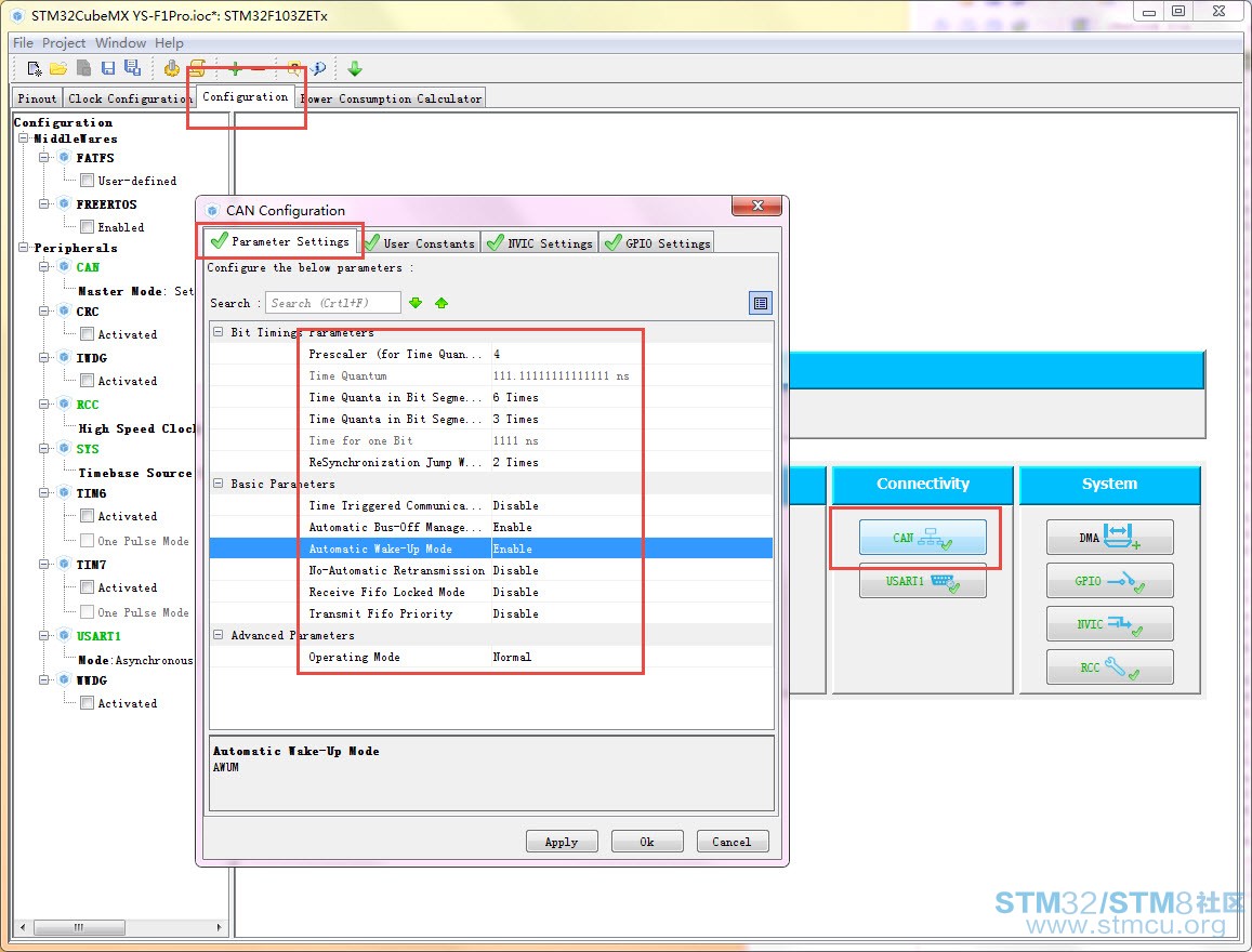

  43.   hCAN.Init.Prescaler = 4;          // BTR-BRP 波特率分频器  定义了时间单元的时间长度 36/(1+6+3)/4=0.9Mbps
  44.   hCAN.Init.Mode = CAN_MODE_NORMAL; // 正常工作模式
  45.   hCAN.Init.SJW = CAN_SJW_2TQ;      // BTR-SJW 重新同步跳跃宽度 2个时间单元
  46.   hCAN.Init.BS1 = CAN_BS1_6TQ;      // BTR-TS1 时间段1 占用了6个时间单元
  47.   hCAN.Init.BS2 = CAN_BS2_3TQ;      // BTR-TS1 时间段2 占用了3个时间单元
  48.   hCAN.Init.TTCM = DISABLE;         // MCR-TTCM  关闭时间触发通信模式使能
  49.   hCAN.Init.ABOM = ENABLE;          // MCR-ABOM  自动离线管理
  50.   hCAN.Init.AWUM = ENABLE;          // MCR-AWUM  使用自动唤醒模式
  51.   hCAN.Init.NART = DISABLE;         // MCR-NART  禁止报文自动重传          DISABLE-自动重传
  52.   hCAN.Init.RFLM = DISABLE;         // MCR-RFLM  接收FIFO 锁定模式  DISABLE-溢出时新报文会覆盖原有报文
  53.   hCAN.Init.TXFP = DISABLE;         // MCR-TXFP  发送FIFO优先级 DISABLE-优先级取决于报文标示符
  54.   HAL_CAN_Init(&hCAN);
  55.
  56.   /*CAN过滤器初始化*/
  57.   sFilterConfig.FilterNumber = 0;                    //过滤器组0
  58.   sFilterConfig.FilterMode = CAN_FILTERMODE_IDMASK;  //工作在标识符屏蔽位模式
  59.   sFilterConfig.FilterScale = CAN_FILTERSCALE_32BIT; //过滤器位宽为单个32位。
  60.   /* 使能报文标示符过滤器按照标示符的内容进行比对过滤,扩展ID不是如下的就抛弃掉,是的话,会存入FIFO0。 */
  61.
  62.   sFilterConfig.FilterIdHigh         = (((uint32_t)0x1314<<3)&0xFFFF0000)>>16;                                //要过滤的ID高位
  63.   sFilterConfig.FilterIdLow          = (((uint32_t)0x1314<<3)|CAN_ID_EXT|CAN_RTR_DATA)&0xFFFF; //要过滤的ID低位
  64.   sFilterConfig.FilterMaskIdHigh     = 0xFFFF;                        //过滤器高16位每位必须匹配
  65.   sFilterConfig.FilterMaskIdLow      = 0xFFFF;                        //过滤器低16位每位必须匹配
  66.   sFilterConfig.FilterFIFOAssignment = 0;           //过滤器被关联到FIFO 0
  67.   sFilterConfig.FilterActivation = ENABLE;          //使能过滤器
  68.   sFilterConfig.BankNumber = 14;
  69.   HAL_CAN_ConfigFilter(&hCAN, &sFilterConfig);
  70. }
  71. void HAL_CAN_MspInit(CAN_HandleTypeDef* hcan)
  72. {
  73.   GPIO_InitTypeDef GPIO_InitStruct;
  74.   if(hcan->Instance==CANx)
  75.   {
  76.     /* 使能外设时钟 */
  77.     CANx_CLK_ENABLE();
  78.     CANx_GPIO_CLK_ENABLE();
  79.

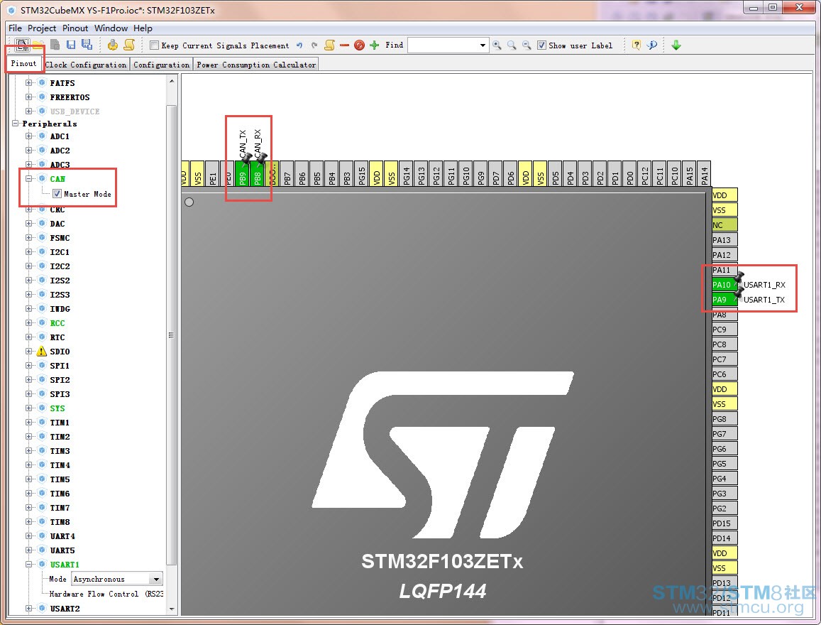

  80.     /**CAN GPIO Configuration
  81.     PB8     ------> CAN_RX
  82.     PB9     ------> CAN_TX
  83.     */

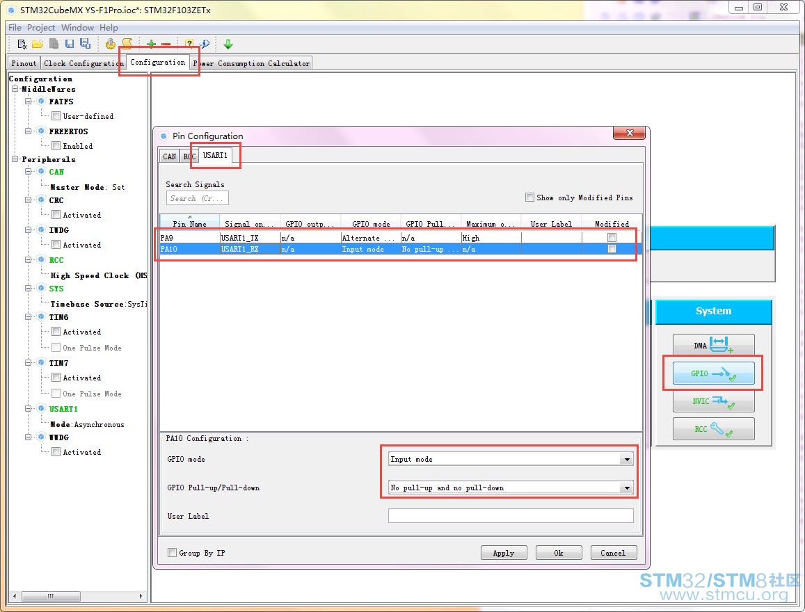

  84.     GPIO_InitStruct.Pin = CANx_TX_PIN;
  85.     GPIO_InitStruct.Mode = GPIO_MODE_INPUT;
  86.     GPIO_InitStruct.Pull = GPIO_NOPULL;
  87.     HAL_GPIO_Init(CANx_GPIO_PORT, &GPIO_InitStruct);
  88.     GPIO_InitStruct.Pin = CANx_RX_PIN;
  89.     GPIO_InitStruct.Mode = GPIO_MODE_AF_PP;
  90.     GPIO_InitStruct.Speed = GPIO_SPEED_FREQ_HIGH;
  91.     HAL_GPIO_Init(CANx_GPIO_PORT, &GPIO_InitStruct);
  92.     CANx_AFIO_REMAP_CLK_ENABLE();

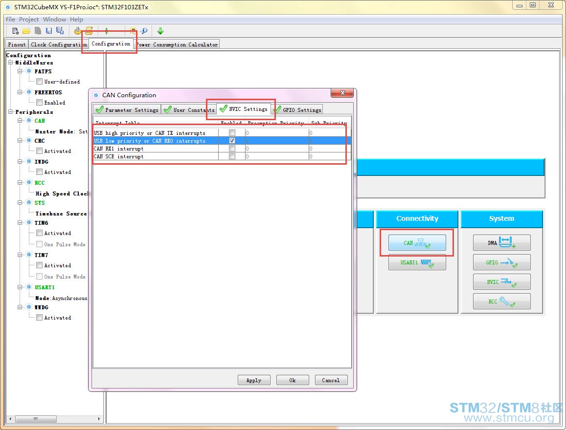

  93.     CANx_AFIO_REMAP_RX_TX_PIN();
  94.     /* 外设中断优先级及使能 */
  95.     HAL_NVIC_SetPriority(CANx_RX_IRQn, 0, 0);
  96.     HAL_NVIC_EnableIRQ(CANx_RX_IRQn);
  97.   /* USER CODE BEGIN CAN1_MspInit 1 */
  98.   /* USER CODE END CAN1_MspInit 1 */
  99.   }
  100. }
  101. void HAL_CAN_MspDeInit(CAN_HandleTypeDef* hcan)
  102. {
  103.   if(hcan->Instance==CANx)
  104.   {
  105.     CANx_FORCE_RESET();
  106.     CANx_RELEASE_RESET();
  107.
  108.     /**CAN GPIO Configuration
  109.     PB8     ------> CAN_RX
  110.     PB9     ------> CAN_TX
  111.     */
  112.     HAL_GPIO_DeInit(CANx_GPIO_PORT, CANx_TX_PIN|CANx_RX_PIN);
  113.     /* 禁用外设中断 */
  114.     HAL_NVIC_DisableIRQ(CANx_RX_IRQn);
  115.   }
  116. }
  117. /******************* (C) COPYRIGHT 2015-2020 硬石嵌入式开发团队 *****END OF FILE****/

DarkG 回答时间:2017-1-4 16:09:29
楼主,遇到一个问题,我的CAN 通讯没有问题,但是用HAL的程序,只要收到消息,进到中断里面,就会死机,这会是什么的问题?
yiturn 回答时间:2017-1-11 15:40:31
大虾,百度网盘的共享怎么没有了?
“啊哦,你来晚了,分享的文件已经被取消了,下次要早点哟。”
haohao663 回答时间:2017-1-11 17:20:58
硬石YS-F1Pro开发板开发手册(HAL库版本)(2016-12-13又更新了)
http://www.ing10bbs.com/forum.ph ... d=179&fromuid=4
(出处: 硬石社区)
李俊锋 回答时间:2017-4-15 16:18:03
DarkG 发表于 2017-1-4 16:09
楼主,遇到一个问题,我的CAN 通讯没有问题,但是用HAL的程序,只要收到消息,进到中断里面,就会死机,这 ...
你好,我遇到跟你一模一样的问题,请问你是怎么解决的?多谢
DarkG 回答时间:2017-4-26 15:07:09
接收和发送的缓存在初始化的时候就要设置好,要不然,就会出现空指针的问题。
