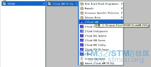

1 t4 I8 C. _; I! e1.准备工作:HEX文件和JLINK驱动(本人使用的是Setup_JLinkARM_V415e)3 g. ^# \2 i7 C. m9 B
安装完毕后,可以在开始--所有程序--SEGGER--J-Flash ARM打开该应用程序,如下图

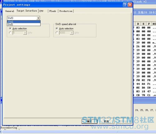

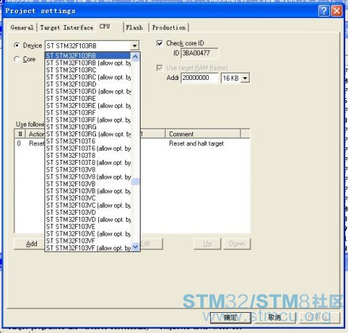

先进行一下设置,对要写入的芯片和写入方式6 J* Y8 K" I0 u* c
选择JATG还是SWD
4 v! c$ C& b1 S0 `选择芯片型号
- O; d1 I- Z" h! ?$ W; ~, r 22.jpg * w% F, b# ^' L2 d* }9 H  d
$ y. {$ H( ?4 t5 W: S6 X1 [+ L8 S

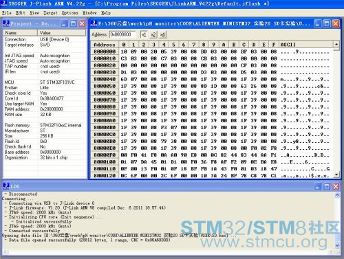

2.打开要烧写的HEX文件:File--Open data file ,可以下拉选择HEX文件类型

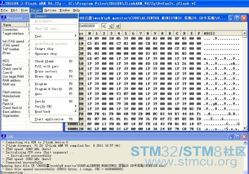

& h# [( A" Z) M  N+ y3.连接要写入的芯片:Target--Connect
8 f3 N0 o1 {2 H2 D1 g7 I$ p# w9 [; ` 25.jpg % `& @: h/ |- }7 b% d+ J: P$ O* [
/ A4 e& ]5 Q! w( \4 X* N

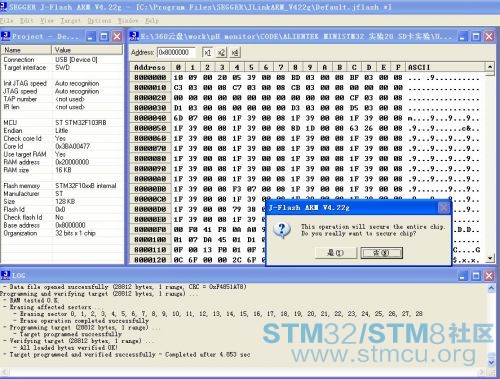

4.写入代码:Target--Program & Verify(F6)" [" Z( J) s8 s! z5 W5 T( I# k
26.jpg 8 M  f, o2 n- Z% ]5 R: o* O
" _) o3 l- v' v( }% [$ w8 K. H7 H(到此,就是代码的写入过程,下面是加读保护的步骤)

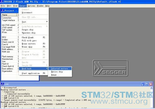

" x' G( x$ x: `/ D6 H6 C5.加读保护:Target---Secure chip,点击是,就是加上了读保护!; {; d" w" K/ t5 R
  s: k* d! F$ O5 R

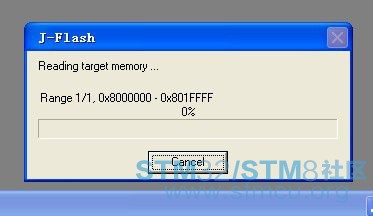

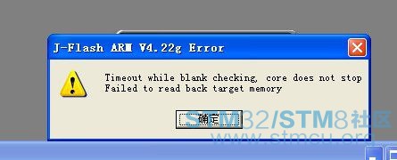

验证方法,可以使用一个没有加读保护的芯片,重复步骤中的3,连接上之后,read back一下,看看是否能读出?4 `7 i8 M; B  B4 F# F
/ G: e% }( ~3 s  g9 f+ x1 }. i9 u) _* b3 I
然后再使用一个加了读保护的芯片,重复步骤中的3,连接之后,read back一下,看看是不是真的不能读出了,如果成功加了读保护,它会一直停在那里,数据一直读不出来,最后弹出一个错误警告!
- ?) N2 h+ K* N$ V! E( J+ `8 l$ w: `6 i 28.jpg
; |$ X. |" _. O6 [/ t2 K/ m 29.jpg : t9 a/ K  k6 L$ e& d4 \/ j
5 E0 }$ Z2 o. e2 c
* K( U1 N+ f" l2 j
到此,读保护已经加载进去了!! g0 }0 e# I6 G! C8 h
可是有的时候,你突然发现你的代码需要更新,如果你不解除读保护功能的话,你将很难再次将程序写入,解除方法也就是步骤中的5项中的反操作:Target---Unsecure chip, m' E1 O; c3 c; t
解除成功后,你就可以再次写入你更新后的代码了。并没有网友所说的要更改BOOT0和BOOT1的设置,等等。。。5 A- B2 Z1 ~! c+ D, l1 ]; `$ [

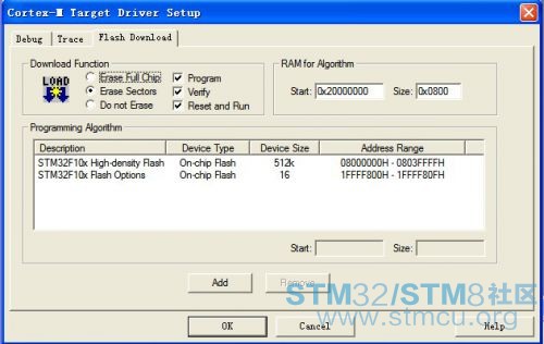

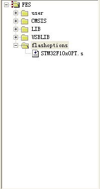

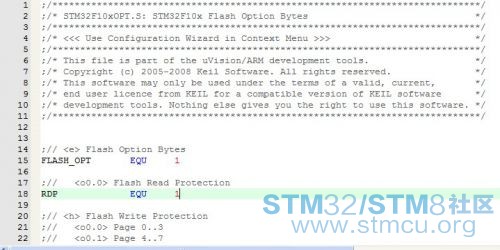

- ^' i5 N: C/ U3 F具体做法,就是要在生成HEX文件之前,要多几个步骤
3 B9 a) d) Z3 B/ z$ \. `8 H1.首先,加载: C:\Keil\ARM\Boards\Keil\MCBSTM32\Blinky文件夹中的一个STM32F10xOPT.s文件( F) M  @5 @; A1 F
& D# t( S/ I# u* s, ^
9 Q5 C. u$ i/ p$ S! I( U2.修改下面两个值为1  k. v: L0 O4 N7 c" R
9 o3 w( Z5 \0 {# V: t) i6 m1 t# w( m  D9 r
3.生成HEX文件之前务必进行一下此配置
5 h' M) O/ Y, k: h/ q
% ?) r. e5 c6 {) E" e8 s: ^- b这样的话,就简单的一个HEX文件就会使你的产品流入市场之后,即便是被抄板成功,也不会是代码流出了
