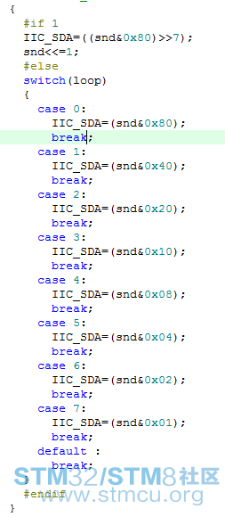

大家好,我想请问一下,用keil查看自己代码效率的时候,是不是只能进入debug模式,看汇编的指令有多少条?这样比较方便?

具体代码是这样的,一个是要计算,另外一个给了确定的值,我想知道哪种效率高

一个代码计算一百万次,算算时间差看看
