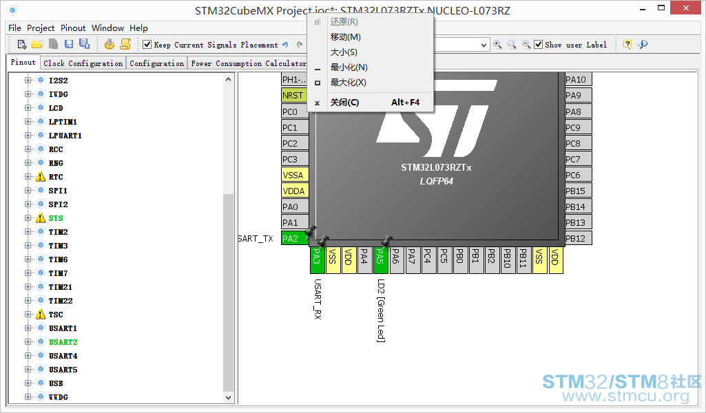

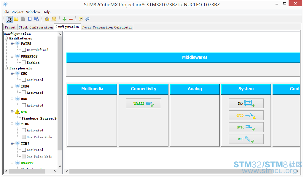

硬件‘ :STM32L073RZ  necleo 64
使用STMCubeMx 生成简单工程 添加了串口外设。
