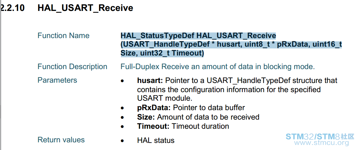

请问大家 HAL  库中, 串口的Timeout 参数 具体代表什么意思  如何使用
1. HAL_StatusTypeDef HAL_USART_Receive (USART_HandleTypeDef * husart, uint8_t * pRxData, uint16_t Size, uint32_t Timeout)
Timeout  是超时限制 这个可以理解,  但是 问题是 它的单位是多少????
比如填个1    代表  1 什么?  1ms  还是1 us ?
另外  填0 呢?  不限时,  填 ffff 呢??
看了 HAL 的手册 都没有说清楚:
