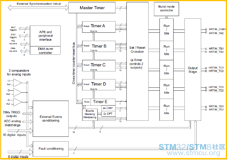

3 R& ~! S+ f7 x& U" i- q+ OSTM32F334内部HRTIMER结构
9 c2 ?# a  o! o/ f& w下图为HRTIMER的框图,可以看到该高精度Timer拥有五路独立的计数器,可以产生独立的五路带死区互补输出的PWM波形,同时Master Timer这个没有输出端口的独立Timer可以作为五路其他Timer的清零同步信号。. y9 ]3 N0 K9 R- `6 p: M5 o
9 Q% k& {/ O: E+ B1 O( G% t* `

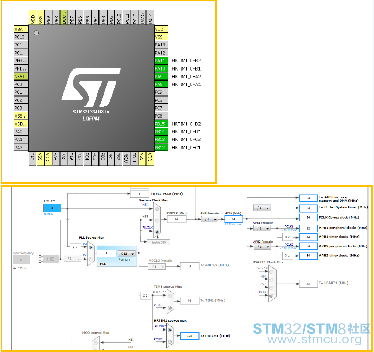

1 X- H! _# r  v0 u2 u4 _: |配置管脚以及时钟

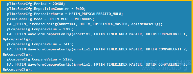

' V7 i& O  U  W/ P配置Master Timer
8 h, N. }5 |( v假定使用128MHz*8 = 1024MHz作为基本时钟源,Master Timer设定为50KHz,则Master Timer的ARR寄存器数据为1024MHz/50KHz = 20480,即360度对应20480;
+ I9 d, P5 y4 W4 e) J. dMaster Timer的Update事件作为TimerA的计数reset信号,此时设定相移为0度9 N1 K, i& d& c( I+ i# s
Master Timer的Compara Value 1作为TimerB的计数reset信号,如果设定相移为30度,则Compara Value 1 = ARR*30/360 = 1706
( ~3 b2 l% P! [% a1 }Master Timer的Compara Value 2作为TimerC的计数reset信号,如果设定相移为60度,则Compara Value 1 = ARR*85/360 = 34139 `5 R& z/ |3 E) ^) l
Master Timer的Compara Value 1作为TimerD的计数reset信号,如果设定相移为90度,则Compara Value 1 = ARR*100/360 = 51206 }( t1 U' F$ X& j
0 @& e, j" |+ E6 N. p( Q# M 23.png 6 S: b# P% @+ y: g; ^" ?/ W
5 i* r& m$ G2 i, Q% D+ K

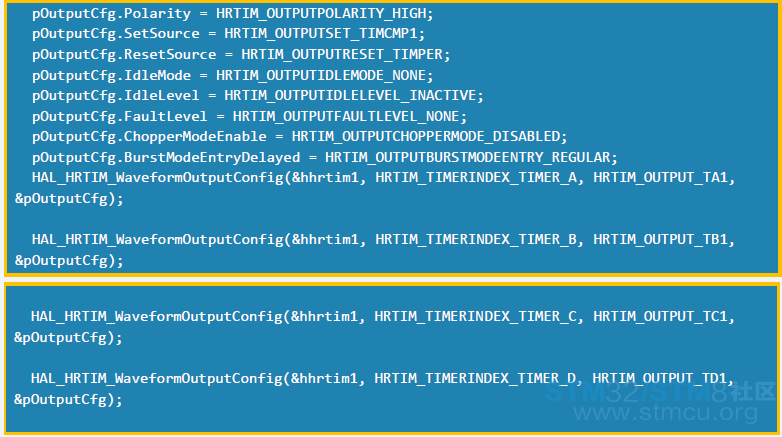

配置各个独立Timer6 v5 @9 a% o$ Q, F0 V5 a: g
Timer的计数Reset信号分配如上面所示,因为这里设定的占空比为50% ,那么只需要使用到独立Tiemr的Compara Value1作为该Timer的Set信号,而Timer的update事件作为该Timer的Reset信号即可,当然这里还要说明,如果如果设定不同占空比信号输出,也可以直接配置该Timer的Compara Value2作为该Timer的Reset信号即可;
2 N: v4 k8 b8 ]/ o本例因为是50%的占空比,那么直接设定Compara Value1x(x=A,B,C,D) = 20480/2 = 10240;* D8 h, D- j% ~6 t; Z1 p1 }8 ]% O
死区时间固定的上升下降都为数字100,该数据可根据实际调整;
4 l9 ?( g) P' z

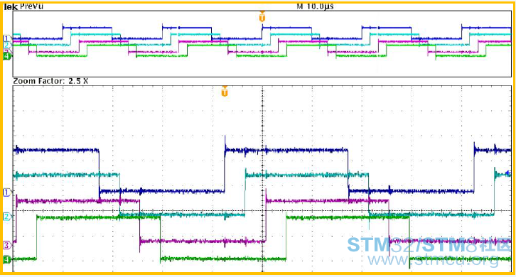

实际测试波形:
3 N+ d) M  @. E为方便观察,只取每相的通道1的波形进行观察。如下,可看到清晰的移相信号:
- @! ^  z2 X( y; d. B6 {- D9 T+ j4 z  R! K& n- ]. y! p
25.png % v# ^# {3 E3 H. o, c
