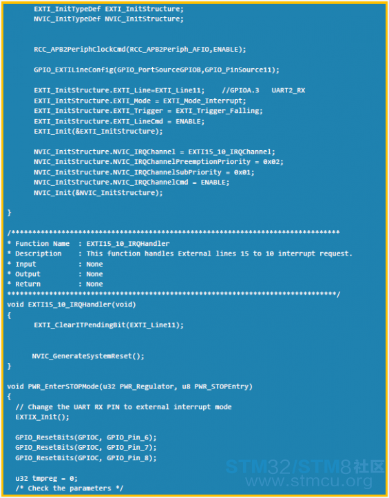

最近有客户反映STM32F103进入STOP模式后无法通过串口唤醒。
: H4 I6 o' r- o3 D2 ?3 Q1 y+ t
一 问题分析

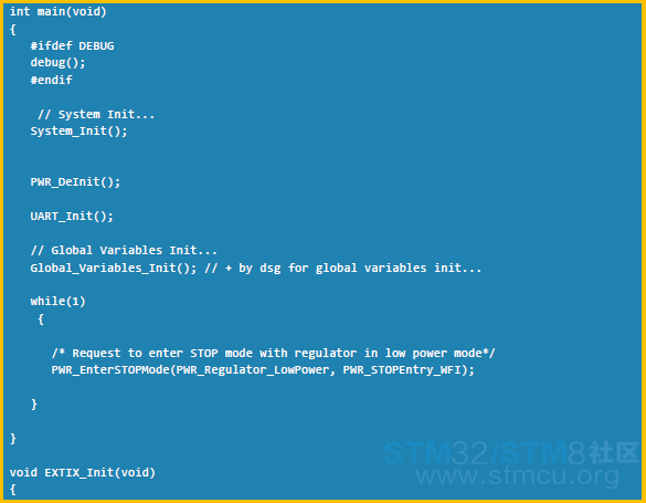

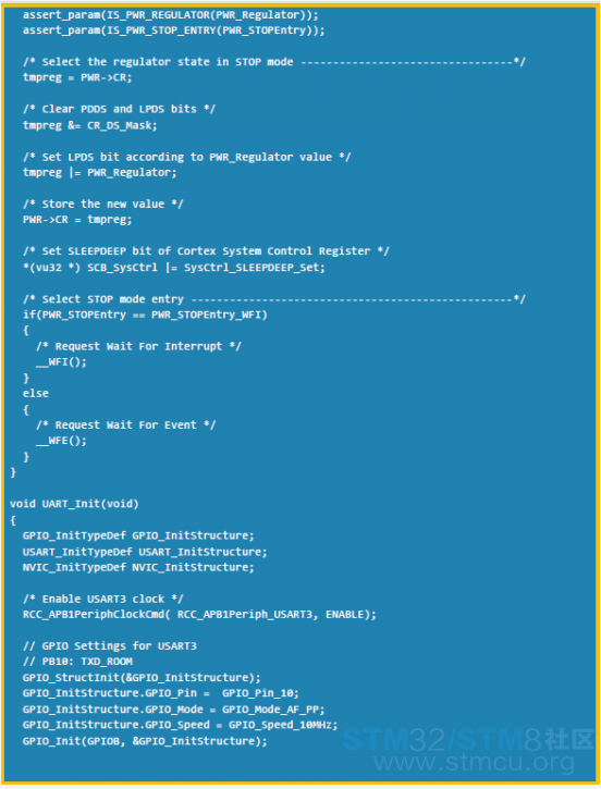

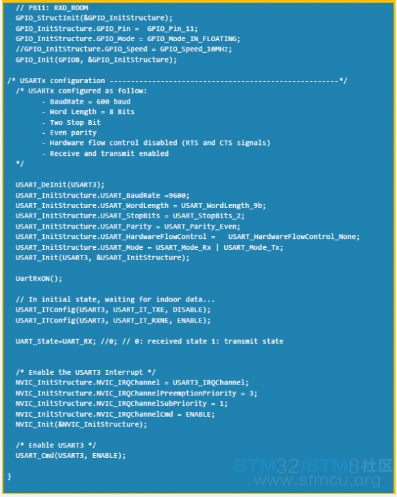

, Y$ h3 ^: [/ U! [5 B. q. a* W) S唤醒机制:在MCU进入STOP状态后,不能直接通过UART等中断外设唤醒,只能通过EXTI外部中断方式唤醒。但是我们可以在MCU进入STOP前将RX脚设为EXTI模式,并使能对应的中断来实现。相关代码在STM3210B-EVAL上测试可以实现该功能。
