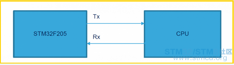

与客户沟通,客户使用的是STM32F2标准库V1.1.0,串口波特率为1.408Mbps,不经过串口RS232,直接连接主CPU和从MCU(STM32F205)的串口发送和接收引脚,如下图所示:
- P1 Q5 p6 |( W6 J! t& G# D9 ^. o" E. w$ }% W, e" S
1.png + Q% ^/ Z  s4 D" S- {
1 j2 `/ Z* _- t0 Q

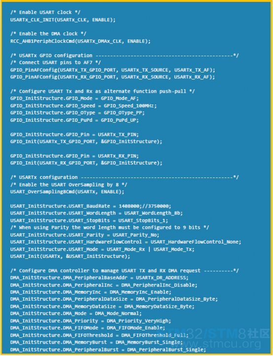

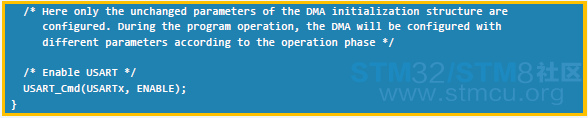

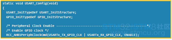

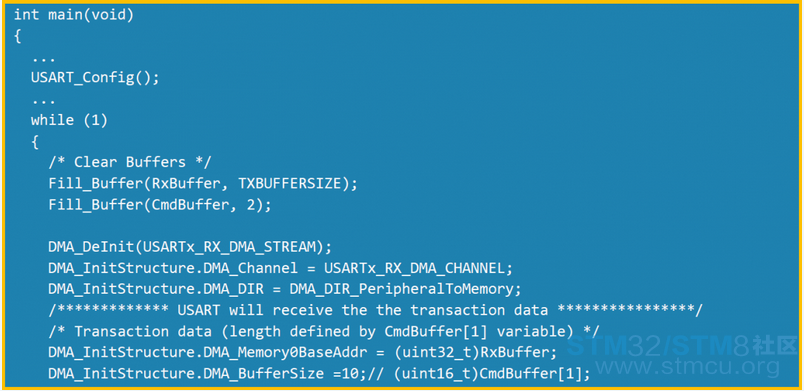

由于客户使用的是主从架构,实验采用两块STM3220G-EVAL评估板来重现现象。一块用来不间断发送串口数据,另一块采用串口DMA进行接收,直接通过杜邦线连接串口PIN脚并共地,不使用评估板上的RS232收发器。接收端使用STM32F2xx_StdPeriph_Examples\ USART\USART_TwoBoards的示例代码。代码片段如下: ) y" r( Z* i& q- h9 D( |8 F9 U1 Y. I
" L6 t" f2 H# `1 U! O& V 2.png 0 f, C; e6 t2 w! b: G5 ^
6 `, y: O* f5 P7 |/ a
3.png * T& `. `! Y" ~9 |7 G
3 ?% K4 D' O: K1 P3 ^USART_Config()函数如下:
/ x" x% Y- D. a. W! |2 e8 }1 j$ l2 }7 h0 s; w
) W6 y- C) V" L- }$ ~" S' k0 h7 P# h, s! H1 Z8 Q
: L: c8 O" u' j4 ^! `( g
; m2 n0 h# P4 ^) S 6.png 1 G. A/ C& C' I) y
0 m. Z, V8 F/ \$ r' Y6 o5 ?/ Z按如上代码,有如下现象:

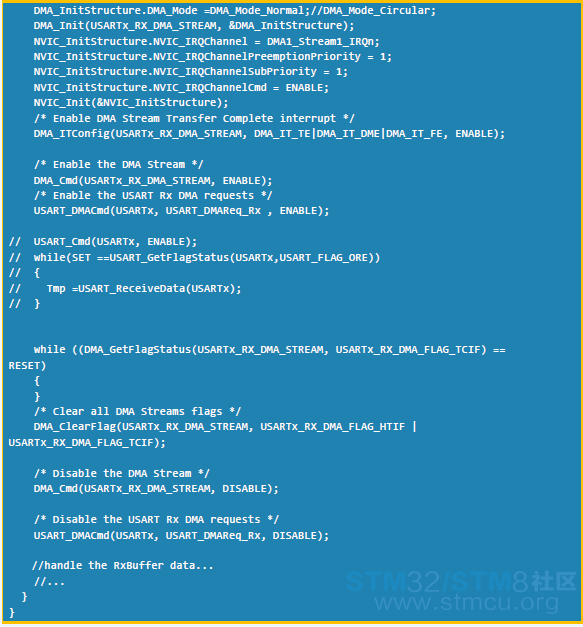

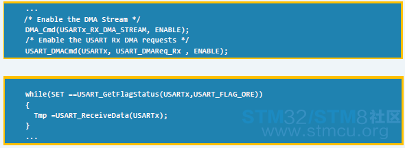

处理有两种方法,第一种方法是在使能DMA后,及时将数据寄存器DR中的数据清除掉,如下代码所示:
) }, G/ k+ S7 |9 v4 H9 U! H, l2 E
7.png 5 I  c* z% Y& I. i1 [" ?
. @8 h  f& L$ u& l0 z6 a% b

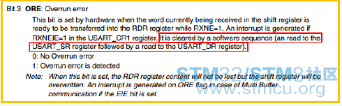

这里是使用读DR的方法来清除的,从参考手册中也提到使用这种方法来清除ORE标志:# r( b4 H! q: }' z
- [7 t/ B1 [- k# c 8.png
; n$ S, s$ z$ Q" F

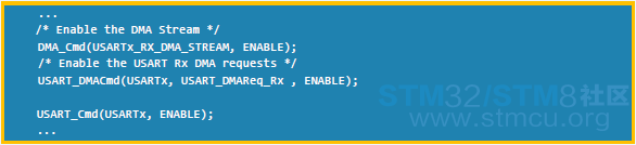

  r* G. B/ V  |& r: ?* W& n第一种方法类似于一种纠错措施,下面介绍另一种推荐的方法,如下代码所示:
$ }8 Z, k* Y- g9 \: e8 y
' l' U$ D9 z4 c7 M 9.png 9 O4 m: a5 b! I4 V5 z6 M% P
0 s$ x( G: ~$ E; v7 y! _如上所示,可以先使能DMA再使能串口,这样就彻底不存在那个时间窗了,不管数据何时过来能能被DAM及时转走。这个是推荐的解决方法。7 C# n5 u+ q+ S' `0 e  a1 o
