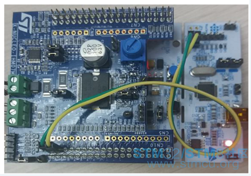

一 硬件连线  z  g4 f2 r0 l2 G* `( J7 W
- s  m! i" E% C/ h) b4 }% E6 z7 s1 h) o
X-NUCLEO-IHM07M1 CN10-P35(PA2: TX) ==> NUCLEO-F302R8 CN3(TX)* d( d! V7 C) d( x
X-NUCLEO-IHM07M1 CN10-P37(PA3: RX) ==> NUCLEO-F302R8 CN3(RX)
; L+ u  n; d6 {* y/ B1 P' T6 ?, D# w  ]1 L8 j% k! h) t0 ]: j
连接后如下图所示:

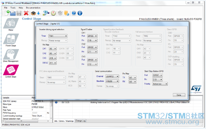

3 e4 U% }" P1 y9 N" _+ W- ?* H二 软件设置
( b) O+ e2 }5 Z/ F6 b! L! ^  v3 r打开如下工程项目设置文件C:\Program Files (x86)\STMicroelectronics\FOC SDK\STM32 PMSM FOC LIBv4.2\Web\Utilities\WB_Projects\SDK42x\ SDK42x-P-NUCLEO-IHM001-MP-LowInductanceMotor-7-PolesPairs.stmcx, 并按照如下图设置串口:
' ]. q. z3 Z$ K. j

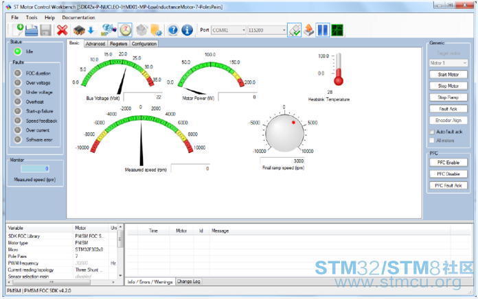

1 g! X  ~- F6 D) K设置完成后保存,并产生相应的头文件和C代码, 编译并下载hex文件到芯片里即可通过串口调试电机。如下图所示:
. }% Z" o2 A% F1 H; }# a 4.png 6 X( e/ x: G/ H
' o. u- i/ F  I" ]
三 总结
8 h* E7 i9 h. e" V/ x' @8 B本文提供了一种新的方法,即不需要额外的USB转串口工具,而是采用了NUCLEO板上自带的串口工具,并通过两条线连接,轻松实现和电机控制PC控制软件ST Motor Control Workbench的连接, 极大地方便了使用者。
