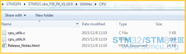

9 I7 D) E& @/ V. ^% O本文所介绍的算法出处为随Cube库一起提供的,它在cube库中的位置如下图所示:
3 C& K4 V# _, ], v: P, b2 r# y 1.png 3 H% Z8 {; `; F# |# S+ X

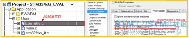

本文以CubeF4内的示例代码工程STM32Cube_FW_F4_V1.10.0\Projects\STM324xG_EVAL\Applications\FreeRTOS\FreeRTOS_ThreadCreation为例,IDE使用IAR。
- L: b4 ~1 ~4 A$ S0 M第一步:使用IAR打开FreeRTOS_ThreadCreation工程,将cpu_utils.c文件添加到工程,并在工程中添加对应头文件目录:( p1 i8 P$ N. ?7 q; p
+ U( C4 ]5 Z/ Y$ M+ n; q) [# c7 V' y

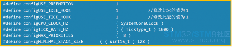

7 {- O7 V9 L7 G( G9 M5 J6 v9 C8 V第二步:打开FreeRTOST的配置头文件FreeRTOSConfig.h修改宏configUSE_IDLE_HOOK和configUSE_TICK_HOOK的值为1: #define configUSE_PREEMPTION 1

9 S: L1 b/ K: V" s第三步:继续在FreeRTOSConfig.h头文件的末尾处添加traceTASK_SWITCHED_IN与traceTASK_SWITCHED_OUT定义:

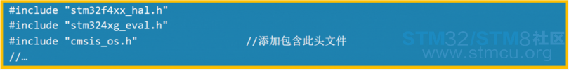

第四步:在main.h头文件中include “”cmsis_os.h“”
% e' b+ Q2 t2 hMain.h :

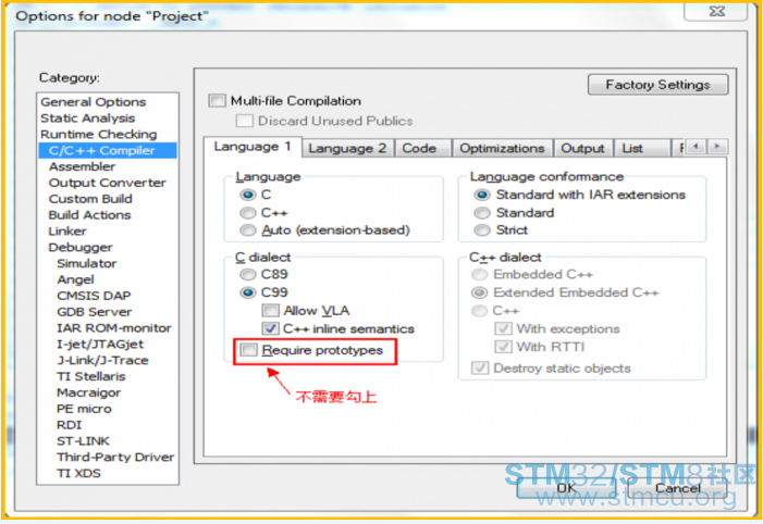

! s  |9 |; x7 E, C第五步: 修改工程属性,使编译过程不需要函数原型:9 k/ W5 h# Q* c8 I( \
; x' g- m# h4 J0 ?  ~2 G+ n( p/ B8 M$ k& n. V

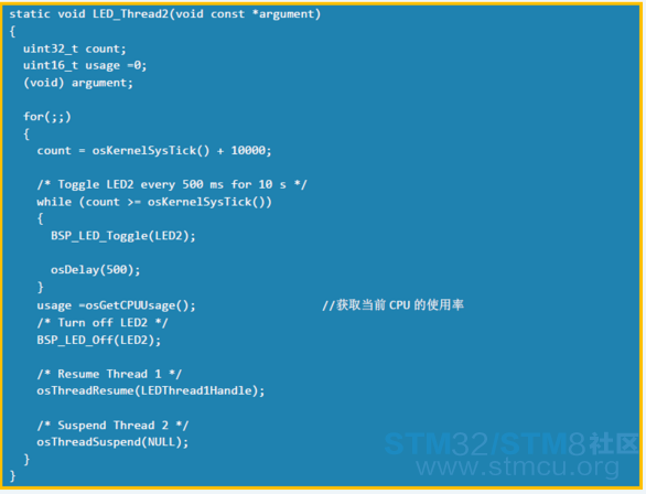

第六步:在工程中任何用户代码处都可以调用osGetCPUUsage()函数来获取当前CPU的使用率:, j/ u: O8 P1 y8 T+ X7 ^
" a* f% n- G0 c4 a

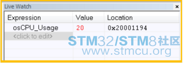

  @: J: b  l# \1 P# t4 B2 `1 M* t  d: ?第七步:编译并运行测试" h7 m1 Q, s& h1 A0 s  z4 N
在调试状态下使用Live Watch窗口监控全部变量osCPU_Usage的值:0 [; W6 O8 V4 w, k5 ^
- |& j; C/ Y3 Y" E" q8 ^
: _- w1 ^9 \9 Z7 X( hosCPU_Usage是在cpu_utils.c文件中定义的全局变量,表示当前CPU的使用率,是个动态值,由上图可以,CPU使用率的动态值为20%。实际在代码中是按第六步中调用osGetCPUUsage()函数来获取当前CPU的使用率的。

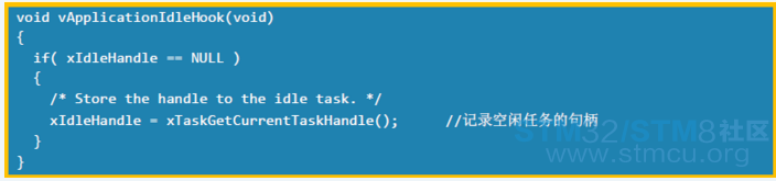

9.png , n! P6 H; O1 j/ D8 m
* f% I0 n! O& o: T: R, u$ ^" J此函数为空闲任务钩子函数,每次当切换到空闲任务时就会运行此钩子函数,它的作用就是记录当前空闲任务的句柄并保存到全局变量xIdleHandle。

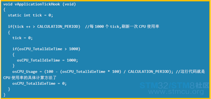

& p/ G) o0 |: f( G0 O1 x此函数为操作系统的tick钩子函数,即每次产生系统tick中断都会进入到此钩子函数。此钩子函数实际上就是具体计算CPU使用率的算法了。osCPU_TotalIdleTime是一个全局变量,表示在1000个tick时间内空闲任务总共占用的时间片,CALCULATION_PERIOD宏的值为1000,即每1000个tick时间内重新计算一次CPU的使用率。4 _/ f$ S: o+ ?5 d1 T
7 v1 I5 X+ a  a$ E+ t( d

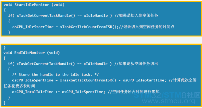

下面两个函数就是如何计算osCPU_TotalIdleTime的: ( ]" }# _! y; e  u1 h0 k
11.png # r' N4 H" J5 J0 x$ i4 T
/ {: l) a5 u9 J
这两个函数是调度器钩子函数,在调度器进行任务切进和切出时分别回调,StartIdleMonitor()函数记录切换到空闲任务时的时间点,EndIdleMonitor()则在推出空闲任务时计算此次空闲任务花费多长时间,并累加到osCPU_TotalIdleTime,即空闲任务总共占用的时间片。

/ |: u2 N4 ]) f3 F0 a+ O& T全局变量osCPU_Usage保存的就是CPU的使用率,它是在操作系统的tick钩子函数中每隔1000个tick就被重新计算一次。
