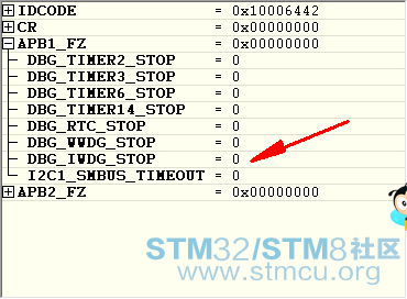

项目中,需要开启看门狗,但是在出现断点的时候,希望看门狗不执行,免得继续执行的时候,系统复位了
调用DBGMCU_APB1PeriphConfig(DBGMCU_IWDG,ENABLE);程序运行时,还是会服务,查看了寄存器表,发现对应寄存器没有修改到,不知道有没有遇到同样的问题?
对åºçå¯å卿²¡æä¿®æ¹æ1 ???

要先使能时钟RCC_APB2PeriphClockCmd(RCC_APB2Periph_DBGMCU, ENABLE);
