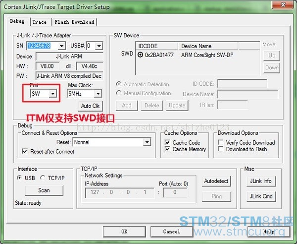

2.1 硬件连接" k2 `% {# b4 B
ITM机制要求使用SWD方式接口,并需要连接SWO线,一般的四线SWD方式(VCC SDCLK,SDIO,GND)是不行的。标准的20针JTAG接口是可以的,只需要在MDK里设置使用SWD接口即可。
( C  E# r9 x& {1 s/ m8 I; G" H3 {& x: ^$ o8 K

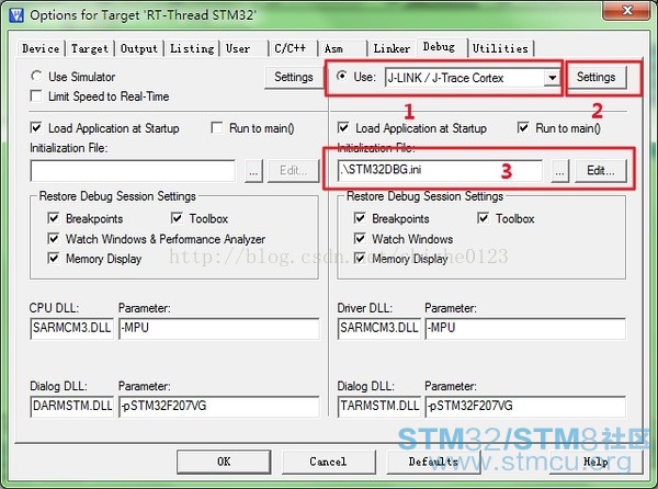

打开MDK工程,按照下图修改。
. R4 a, n2 ~- K/ }8 z
  ^- h+ |% q' r; ?2 N
' I' {# o- u0 U. c" S# p

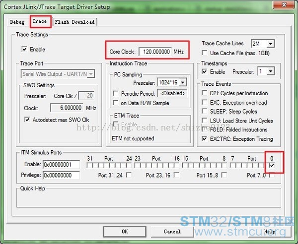

2.3 MDK中对JLINK的配置
+ I3 W# S2 V- W  `" j0 g# J
# N9 Q7 k8 j0 a1 D
( c" p  k- U% t; o
下图中注意两点" [9 \: d" _# `- _  H5 ?; o
1). 这里的CoreClock是120M,因为笔者使用的是stm32F207VG这款芯片,并且时钟配置为120M,所以这里填入120M,如果你使用stm32F10x,时钟配置成72M,那么这里需要填入72M。即需要跟实际情况保持一致。2 d1 I3 I- r; D: z
2). 最后一定要将 0处打勾,并将其他bit位上的勾去掉,最好与此图保持一致,除CoreClock外。

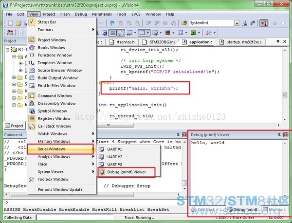

4 X! Y3 v( u/ O: E, M2.4 烧录程序,并启动调试。可以看到,笔者在程序源码中插入了一句printf语句输出,然后按照下图,就可以看到程序的输出了。8 {8 e6 m+ k+ X4 e7 X4 {: X" t
1 Z. R/ C; c, d% |

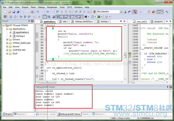

3.2 编译运行" I5 }- x9 r- E/ _
编译,烧录,运行,打开Debug (printf) viewer,就可以看到输入,参看下图! `" E+ f; a7 b
3 e8 {) k5 H' p2 K+ n2 O2 X
( m6 C4 i3 C9 u# J2 A, [
