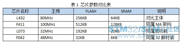

经对比发现,两者背面的ST-LINK 均是V2-1版的,不存在任何差异。从正面观察,尽管通过使用的引脚数完全一致,但在引脚名称还是存在两处不同的地方,即F042的PF0和PF1被换成了L432 中的PC14和PC15。当然两个MCU的封装形式也是不同,兴致之余又找出其它尽快相关的板子做了些对比,参见表1。

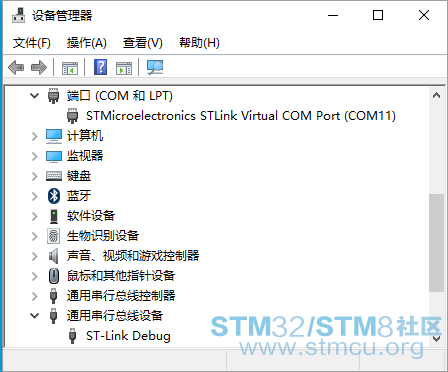

回答是确定的,首先在上电时你就会发现有虚拟的移动硬盘弹出,如果你先前曾使用过STM32的ST-LINKV2-1调试器,此时则无需安装相应的驱程,从设备管理器中就可看到已有相应的虚拟串口出现,参见图4。
图4 虚拟串口

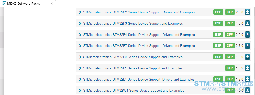

至于编译环境嘛,由于L432是新品,当然你要为KEIL 5下载新的安装包了,此外下载相关的例程自然也是必不可缺的,至于哪去下载?可参考以下网址。
KEIL 5安装包:
图5 下载KEIL 5安装包

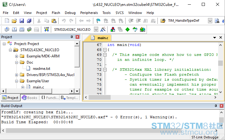

在完成KEIL .stm32l4xx_dfp.1.2.0.pack安装及en.stm32CUBEL4.ZIP解压后,经编译可顺利通过,如图7所示。
图7 完成编译

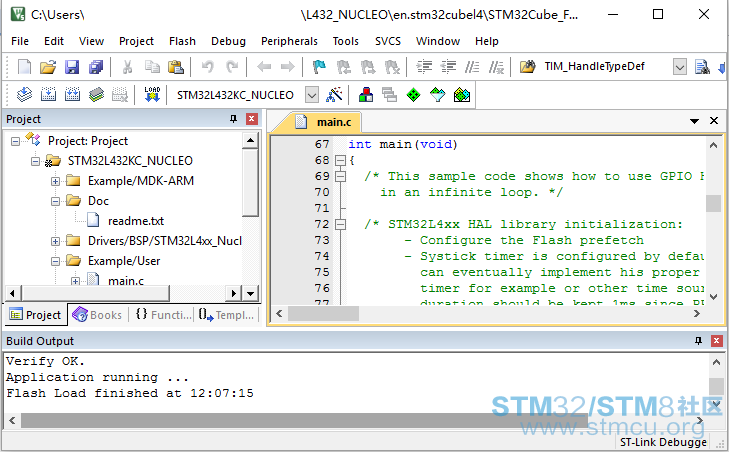

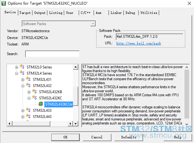

在下载前,相关的设置如图8 ~ 图10所示。
在设置正确的情况下,点击“LOAD”下载工具图标即可进行下载,完成下载的界面如图11所示。

图8 配置MCU型号

    图11 完成下载
