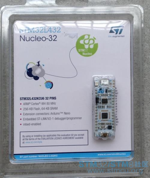

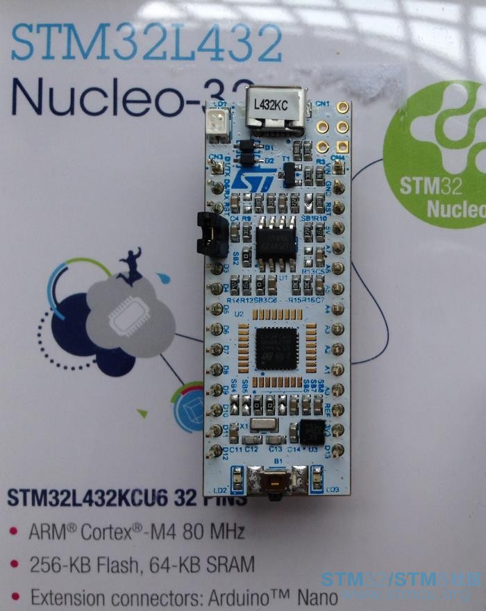

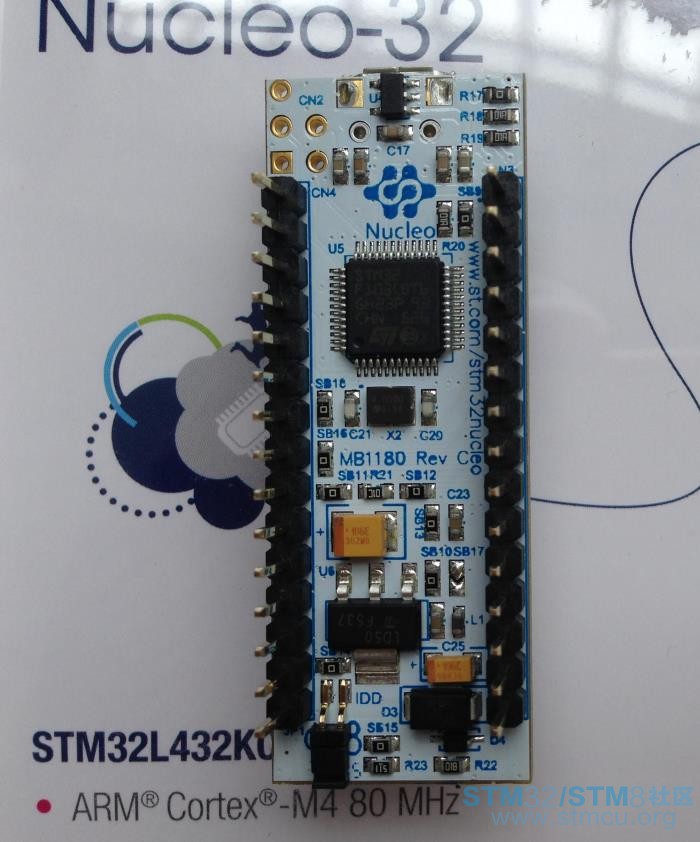

      有幸收到ST社区寄来ST公司最新推出的STM32L432Nucleo开发板进行评测。
    开发板的包装继承ST系列开发板包装风格:
图1 STM32L432 Nucleo开发板
主芯片是M4系列
ATM32L432KCU632PINS
ARM Cortex-M480MHZ
256-KB Flash,64-KBSRAM
Extensionconnectors:Arduino Nano
EmbeddedST-LINK/V2-1 debugger/Programmer
Mbed-enabled
  正面STM32L432KBU6
    背面 STLINK/V2-1
  内包装印刷将这个芯片在开发板上的引脚顺序都标出来,方便使用

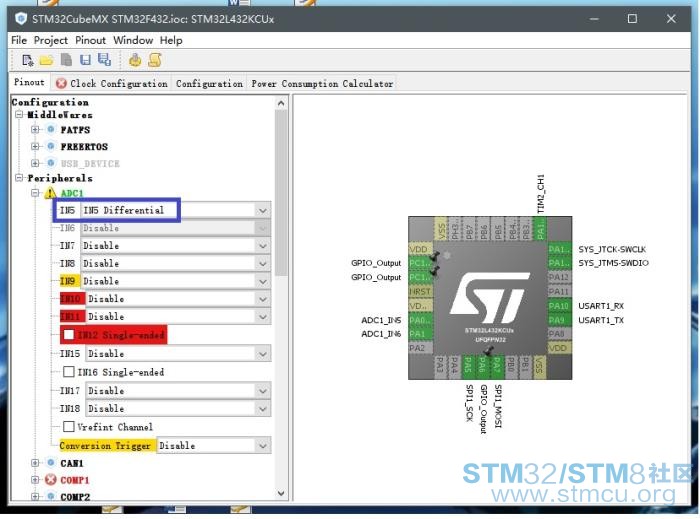

  打开STM32CublMX,准备对ADC_IN5(PA0)进行ADC配置:

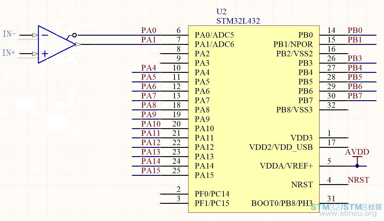

配置过程中发现STM32L432的ADC具有差分ADC功能(图中蓝色方框),ADC差分方式能大大提高ADC转换结果的信噪比。在这颗小小的芯片上居然集成了差分ADC,实在太难得了。
当ADC_IN5配置成差分ADC输入时,ADC_IN6(PA1)自动配对成反相差分输入,差分运放与STM32L432简化连接见下图:
同时为ADC配置了DMA。

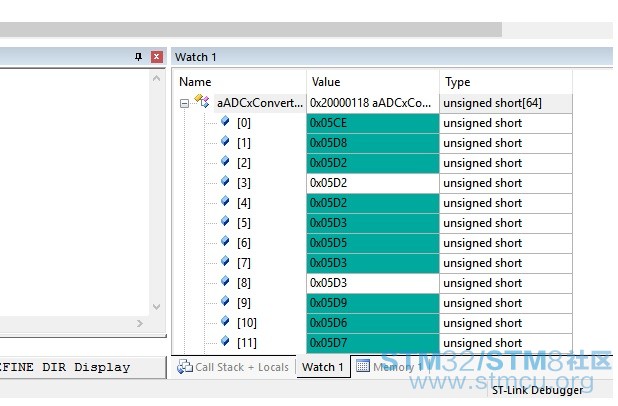

现在,开发板可以工作在差分ADC了。确实是1片性价比很高的M4!

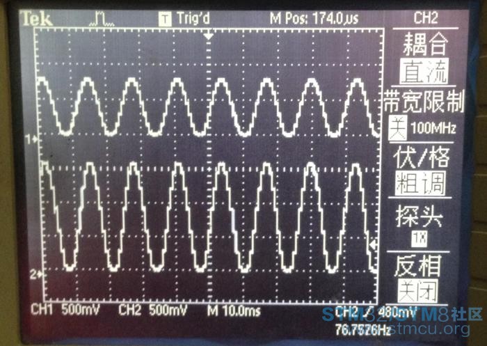

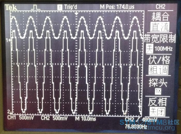

测试步骤:
1、示波器一个测试笔连接到CN4的PA4(A3-DAC_OUT1 引脚),显示生成的DAC正弦波信号(800mVp-p)。(DACouptut = OPAMP输入)。
2、示波器另一个测试笔连接连接到CN4的PA3(A2-OPAMP_OUT1)引脚,显示OPAMP输出波形。
3、PB0配置成下降沿中断的输入开关,短接到地时用于演示功能步骤的切换。
4、编译下载STM32Cube_FW_L4_V1.5.0\Projects\STM32L432KC-Nucleo\Examples\OPAMP\OPAMP_PGA工程,示波器显示DAC_OUT1和OPAMP输出波形,对地短路PB0,可以有4种演示模式:

图1  增益=2
图2 增益=4  可以看出,运放输出底部还是有点失真了。
    值得一提的是,OPAMP_PGA工程里产生正弦波的数据表数组里的数据有误,不能得到正确的正弦波波形,请按照下面修改:
const uint16_t Sine12bit[32] ={0,9,38,86,149,227,315,411,
                                           511,611,707,796,847,937,984,1014,
                                           1023,1014,984,937,847,796,707,611,
                                            511,411,315,227,149,86,38,9};

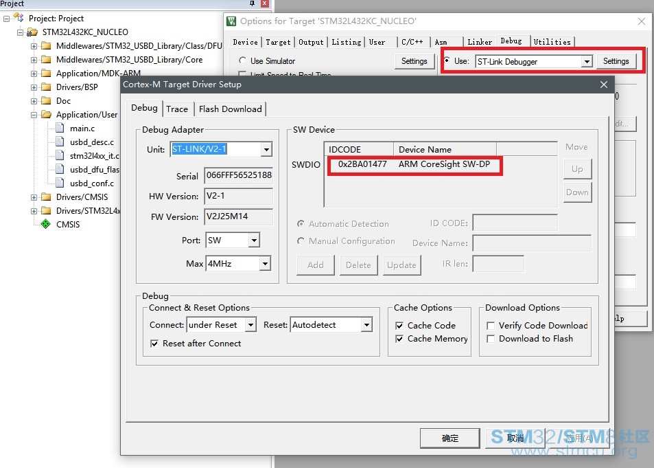

wenyangzeng 回答时间:2016-7-19 15:55:16

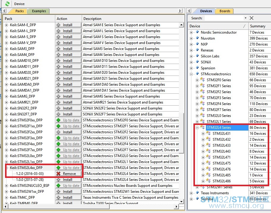

STM32L432 Nucleo开发板评测(2)初试STM32L432

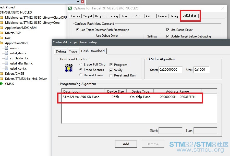

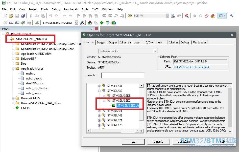

首先为MDK5下载并安装STM32L432驱动Keil.STM32L4xx.DFP.1.2.0.pack
接着下载并解压stm32cubel4.zip
打开STM32Cube_FW_L4_V1.5.0\Projects\STM32L432KC-Nucleo\Examples\GPIO\GPIO_IOToggle工程。
器件选项中STM32L432KC已经被选中
点击Debug选项中选中ST-Link Debugger->Settings
ST-LINK/V2-1激活,在SW Device Name栏可以看到 ARM CreSightSW-DP已被识别。
点击Utilities确定 器件的256KB Flash
至此,STM32L432KC编译环境已经建立。
编译、下载GPIO_IOToggle,这个演示工程点亮PB3所驱动的LD3,现在绿色LED闪烁亮起。
下载过程发现每当更换一个新工程编译后,都要再点击一下Debugger->Settings,才能下载,否则就报错。不知何故。
