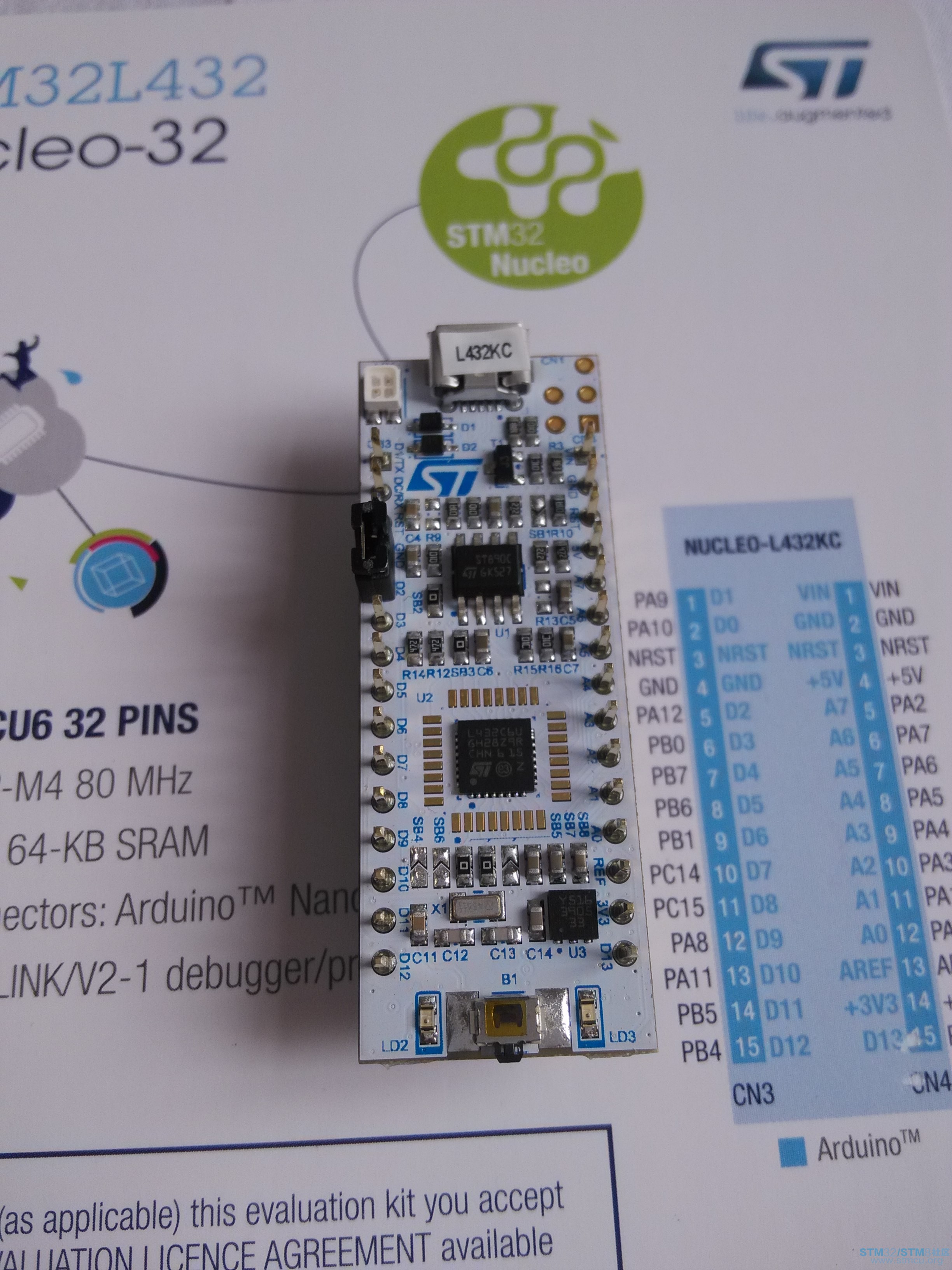

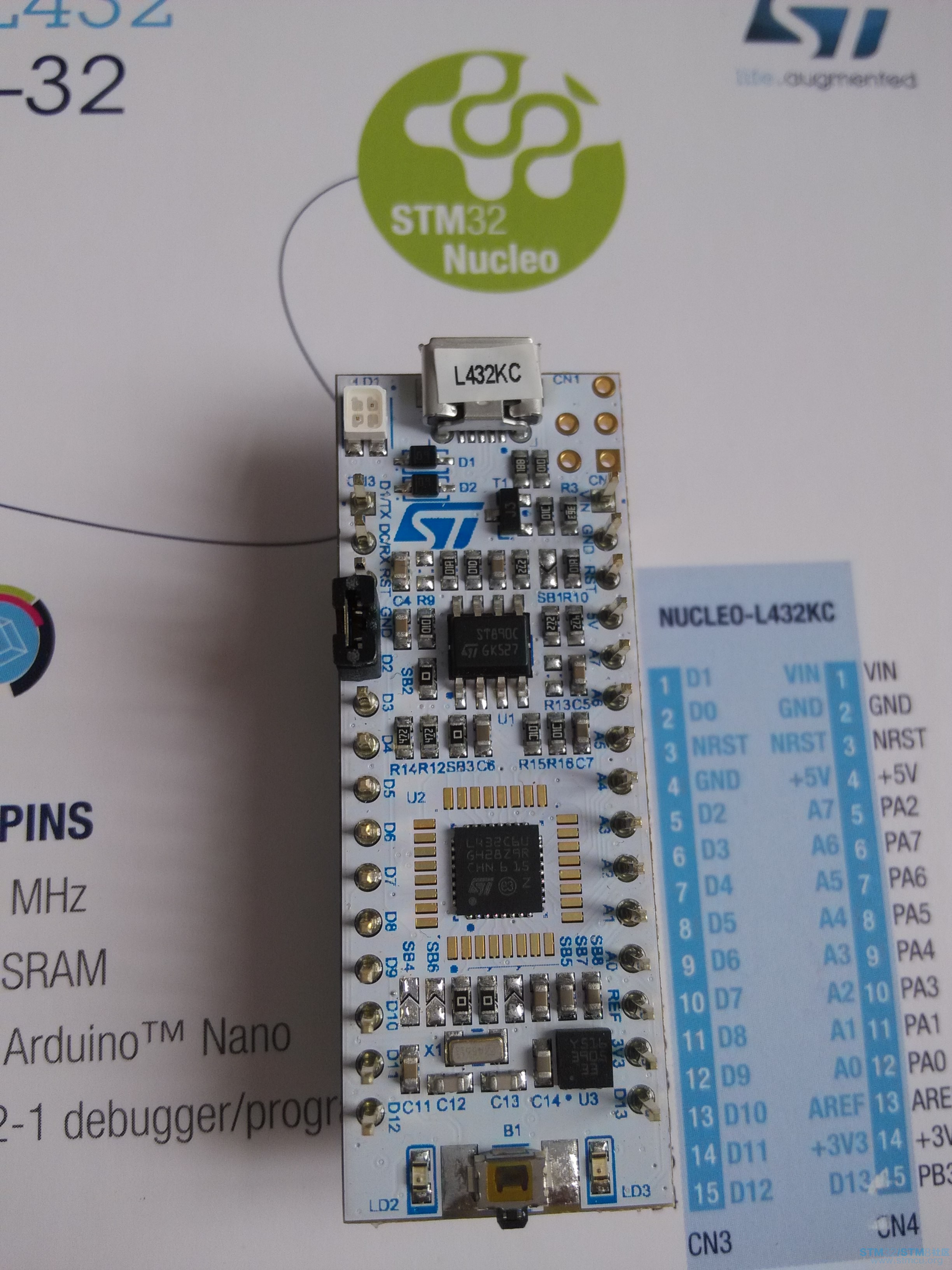

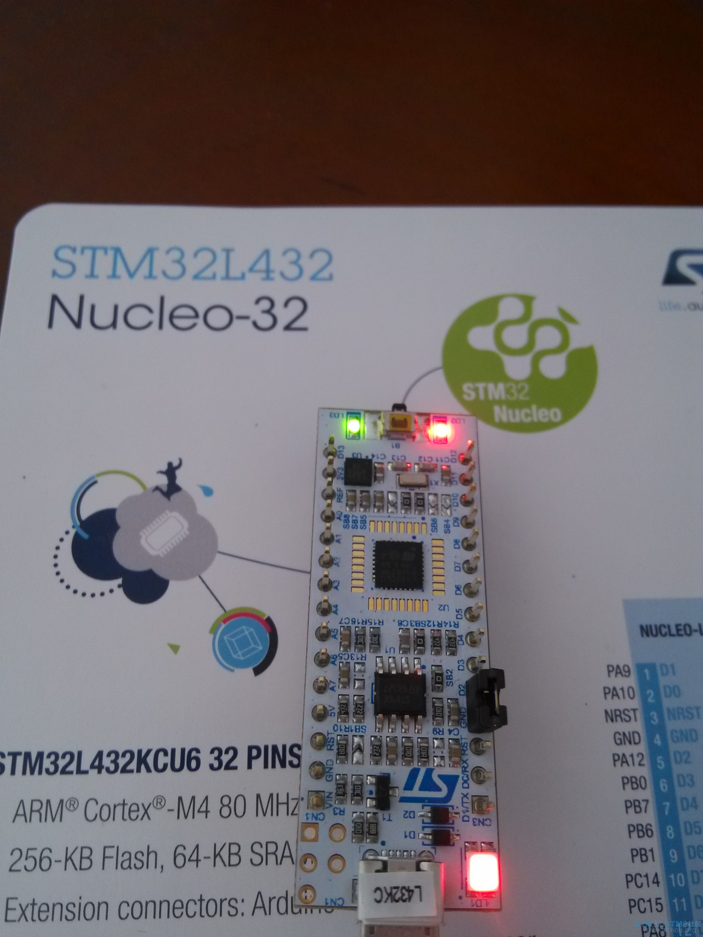

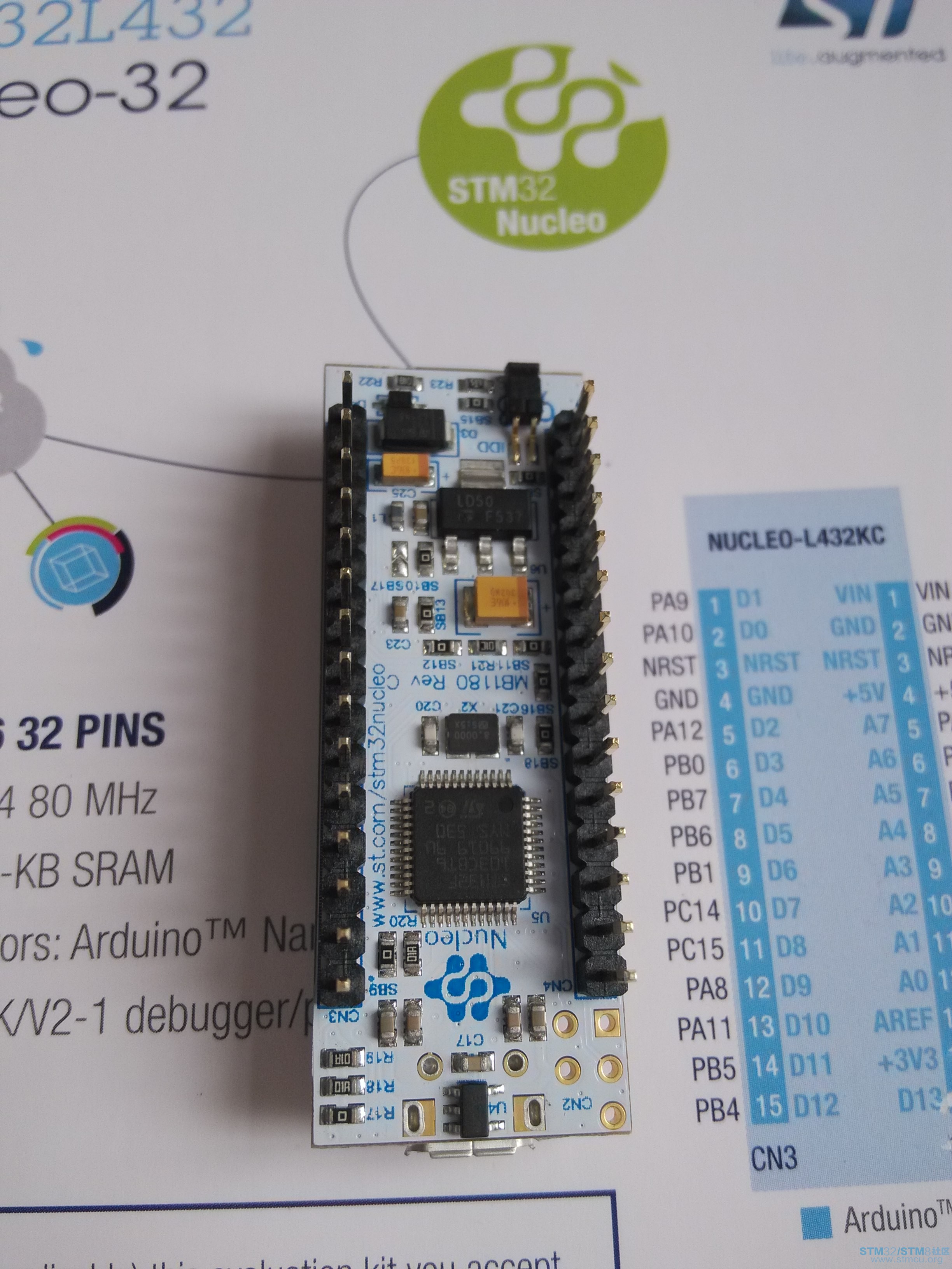

正面主MUC 看起来非常小巧,基于UFQFPN封装

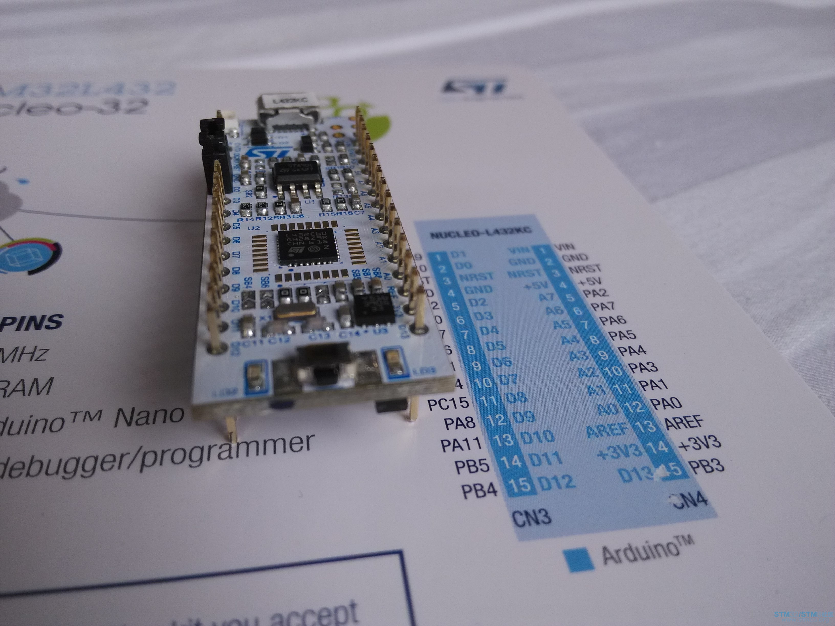

板载ST-LINK/V2-1
板载复位按键,非常的小巧。。。
好了上电运行,可以看到绿色的led在闪烁了。。

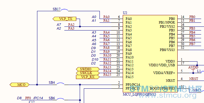

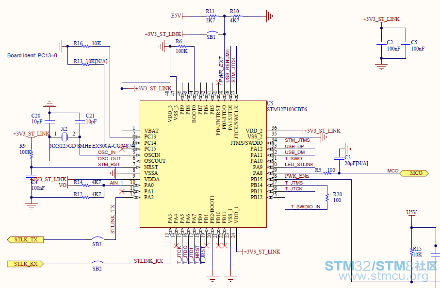

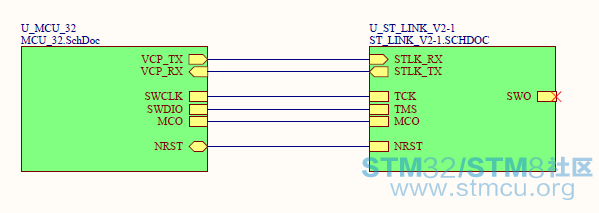

接下来我们先看看L432KC官方的原理图
这里可以看到,VCP_TX和VCP_RX就是虚拟串口已经和STLINK连接好了,SWD也可以直接使用了。。
如果想使用STLINK 的MCO作为外部晶振输入必须把SB17接通,默认是没有接通

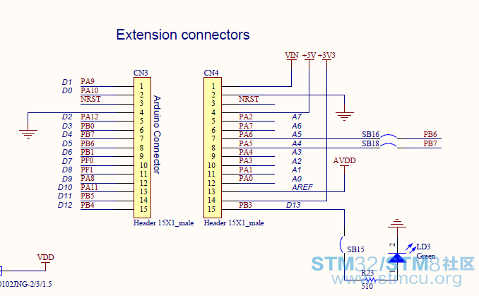

这里要注意下串口2 默认是PA2 PA3 但是这里使用PA15
配置的时候注意下就可以。
一个用户可配置的LD3 已经连接到了PB3 IO口了。

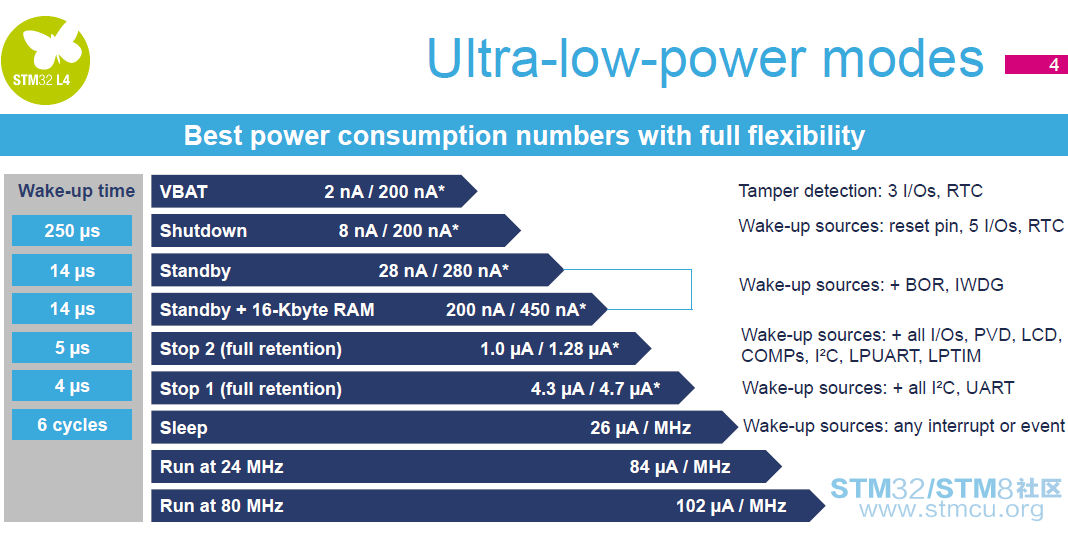

接下来看看L4系列在低功耗方面的表现,
各个运行模式下的低功耗一览无余。。

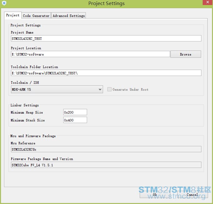

好了接下来,就用最新的CubeMx4.15.1+Keil 5.20 给NucleoSTM32L432KC 新建个测试工程跑跑
1. CubeMx 大家可以直接到ST官网下载,或者本论坛资料下载地区也可以下载到。并下载好对应的HAL STM32Cube_FW_L4_V1.5.0支持库

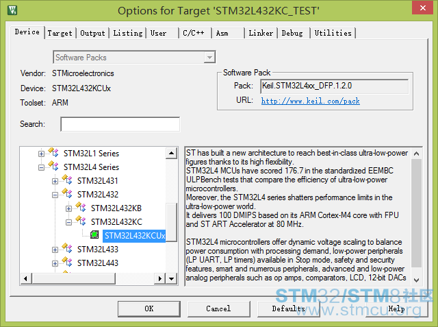

2. 想正常使用Keil 对STM32L432KC的支持还需要下载最新的Keil.STM32L4xx_DFP.1.2.0.pack
好了,Cube和Keil的使用方法这里就不多叙述了。。。想了解的同学可以自己去寻找相关的教程。。

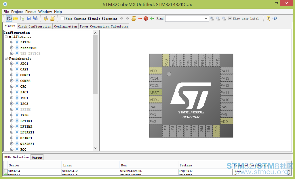

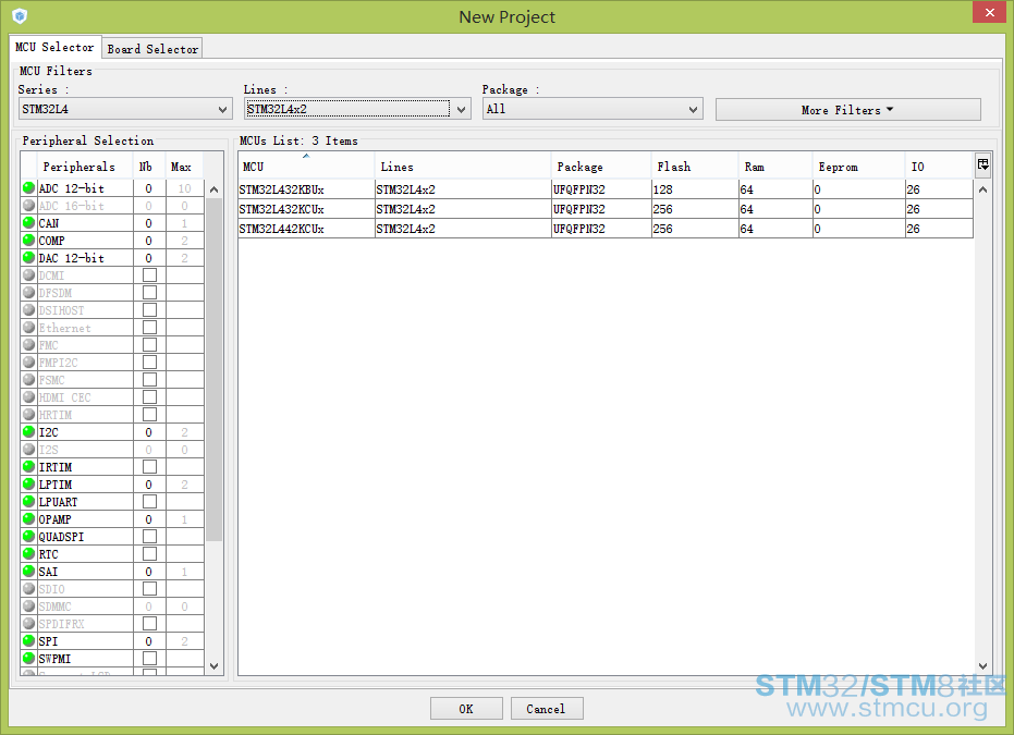

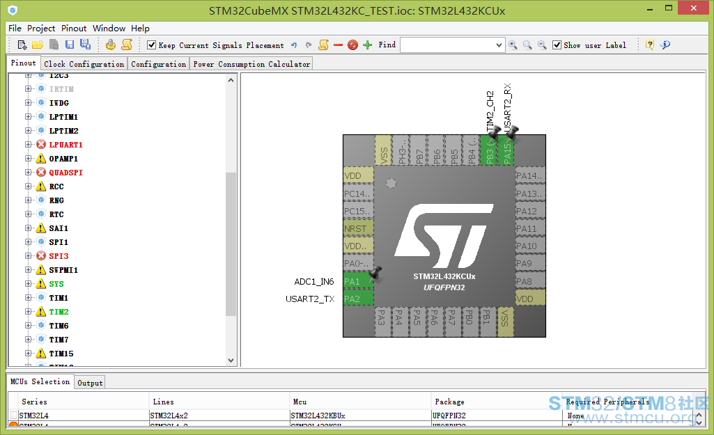

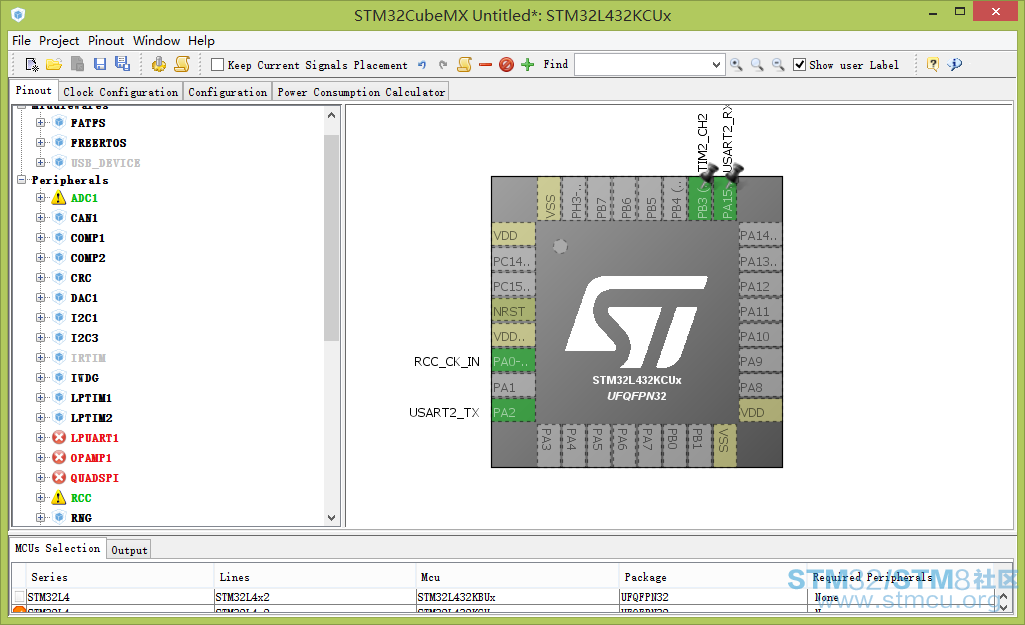

现在使用Cube 来配置 串口2, Tim2 ,ADC,做个测试。。主频使用内部最高的80MHZ
使用Cube 选择对应的MCU或者可以选择开发板选项里 选择nucleo系列开发板,找到对应的开发板就可以。
看到了UFQFPN封装的32PIN MCU了
如果配置外部晶振输入可以选择RCC下的HSE打勾就可以。但是要提前把SB17短接。。这样才可以使用外部输入晶振。。

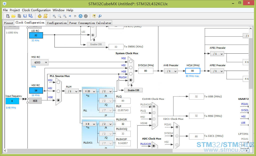

Cube下时钟数,非常清晰易懂。。。动动鼠标就可以完成对时钟的配置。。真的太方便了。。。
本评测使用的是内部晶振,配置如下

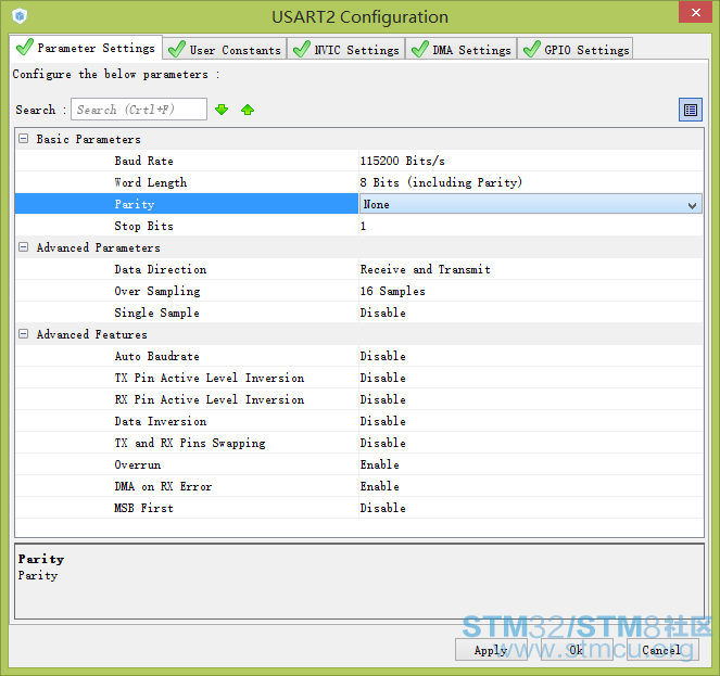

串口波特率的配置

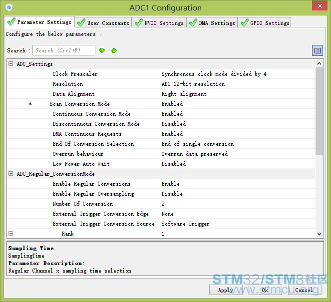

ADC的配置

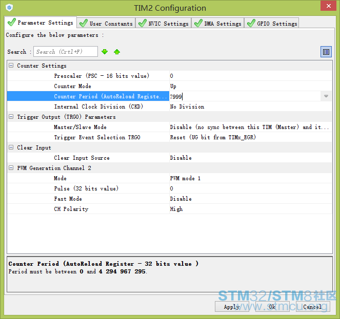

Tim2 对应着PB3的 通道2 用于PWM 调节led

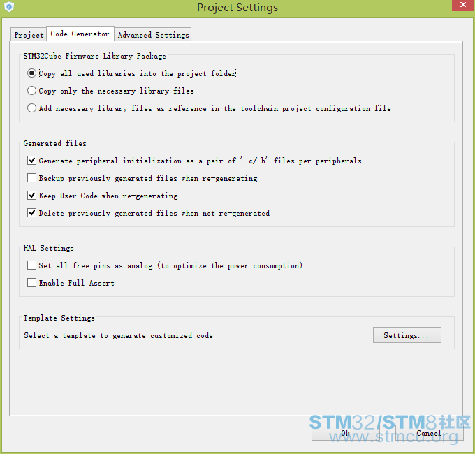

工程的设置
这里配置了,独立生成各个外设.H和.C方便管理
配置好后保存工程,生成keil工程就可以了。。

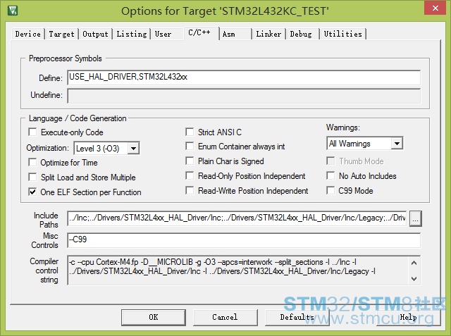

使用keil打开工程,现在查看下工程
对MCU的支持没有问题
文件路径配置

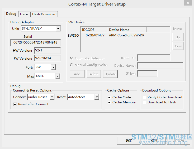

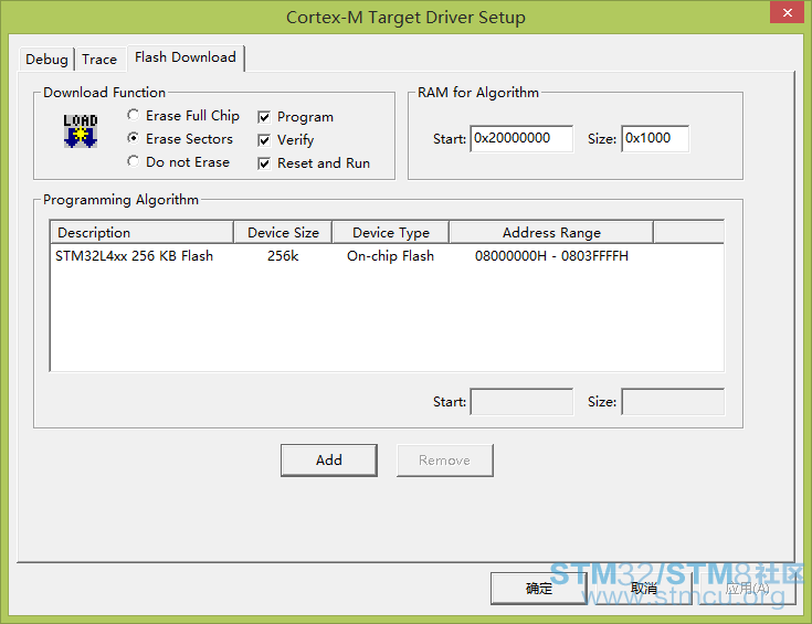

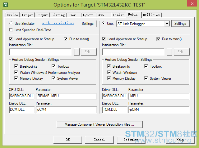

调试和下载配置
使用板载ST-LINK/V2-1
配置下载后重启和运行

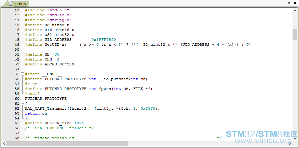

内部UID输出。。。

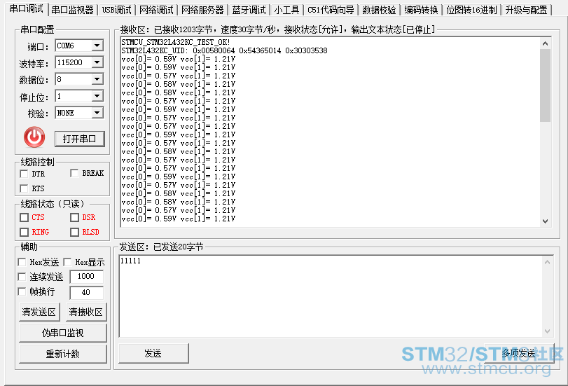

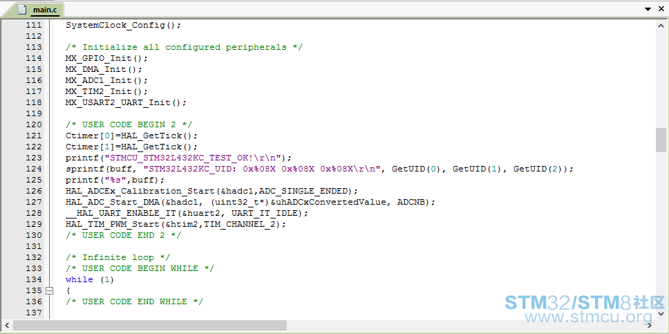

ADC, TIM2, 串口中断空闲接收数据 。。。
最后用串口测试,运行正常。。。。。
