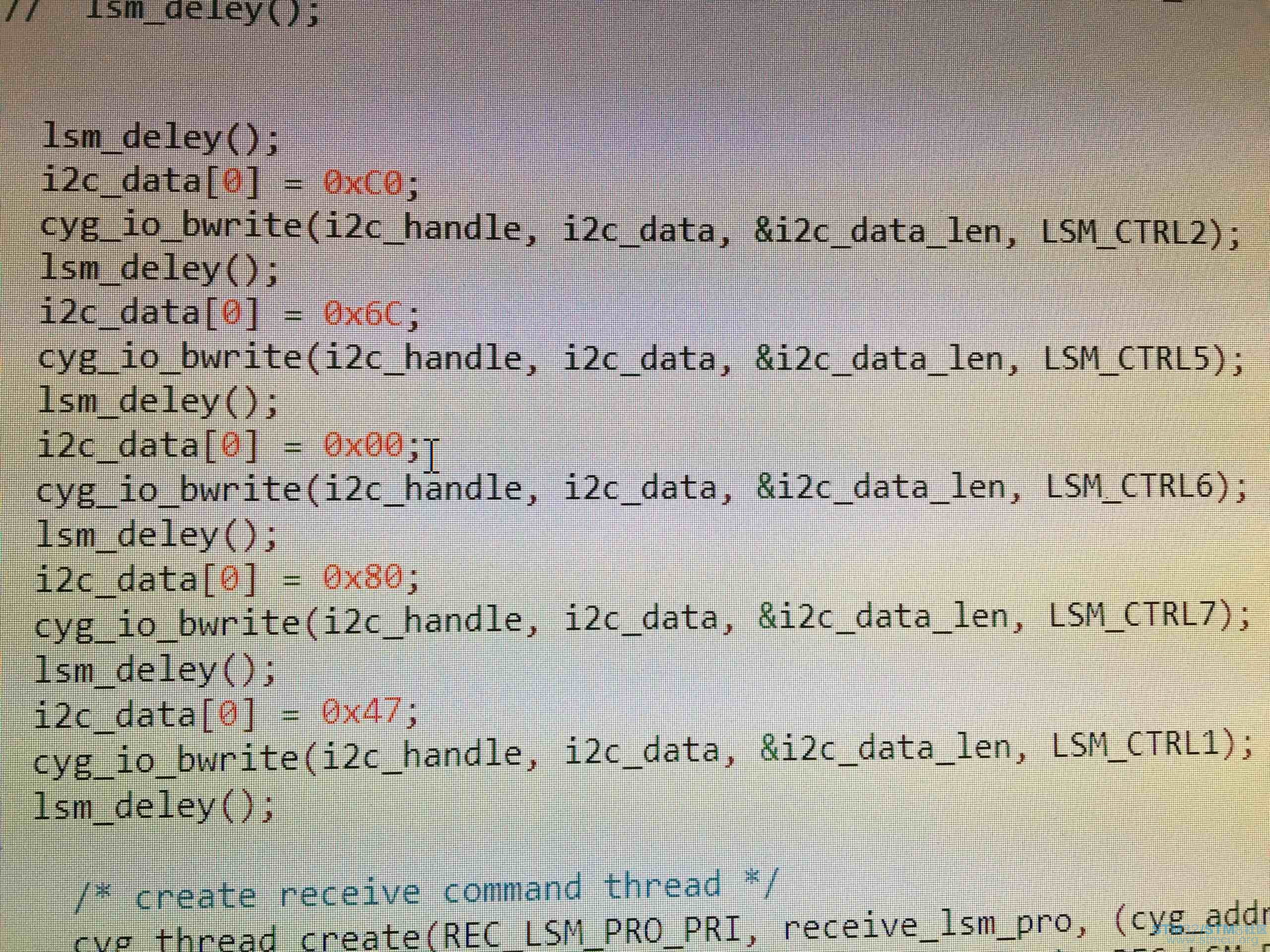

xiaohe525 回答时间:2016-7-19 11:40:53
xiaohe525 发表于 2016-7-19 11:34
读的id是对的,并且我读取的状态寄存器是0xff,控制寄存器的数据,写进去也能读出来,不知道是不是电路板 ...
C:\Documents and Settings\Administrator\桌面\85517800C1DABEE2AB37F22E1EF541AF.jpg

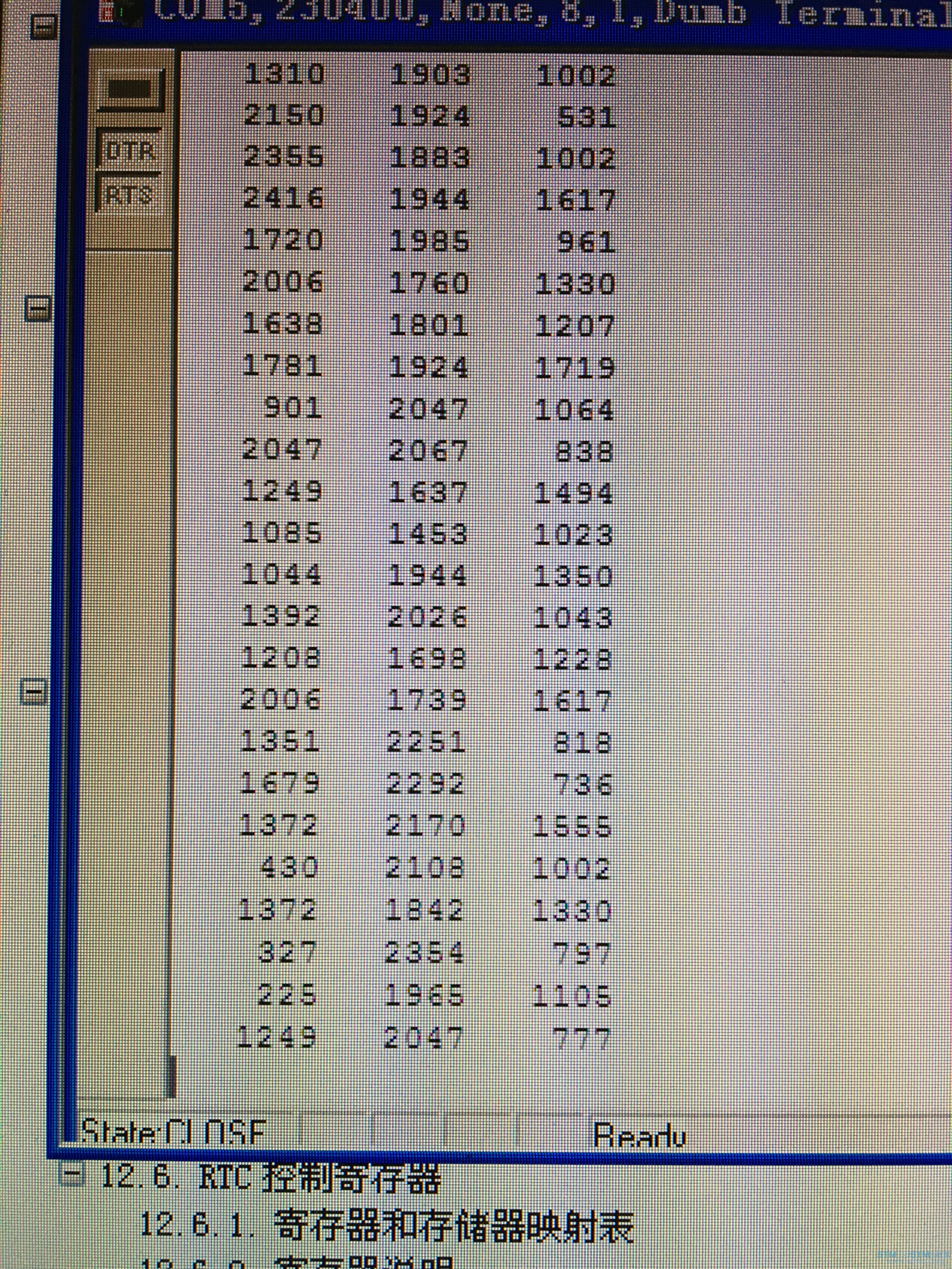

xiaohe525 回答时间:2016-7-19 15:34:06
安 发表于 2016-7-19 14:22
楼主,你一次性把所有的数据都读出来看看。
这是读出来的数据,从前往后分别是x,y,z轴,单位为毫斯,这是部分数据,后来的还有负值
xiaohe525 回答时间:2016-7-19 16:30:06
不好意思,在读取数据的时候,高低字节计算反了,反过来数据就稳定了。
