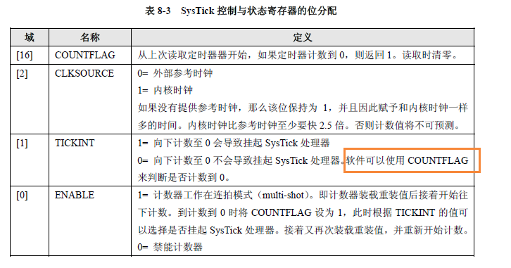

对于STM32来说,滴答器是向下计数的、且有对应的标志位。所以你只需要写入计数值,然后监视标志位(循环或者中断)。![]()
| 看清了,所答非所问 |
