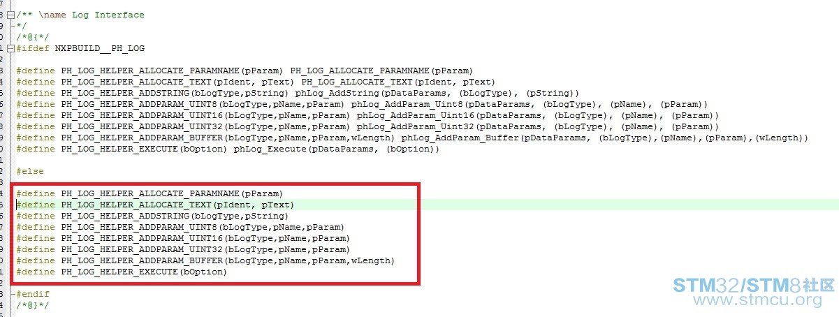

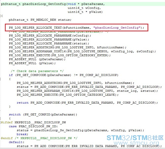

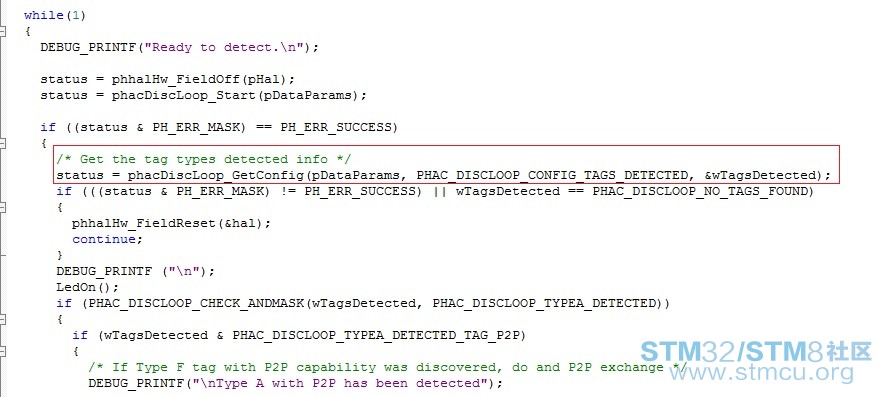

这是在main里面调用的一个函数 phacDiscLoop_GetConfig。定位到函数原型如下图
第一次见到这个函数,还以为里面就是调用了另外的函数。结果并不是函数
而是一堆define。而且只有标识符没有定义这一串标识符代表什么。
NXPBUILD__PH_LOG这个预编译选项,通过GO TO DEFINE找不到这个定义,在phacDiscLoop_GetConfig里面通过GO TO DEFINE 找到的也是框框里面的定义。程序编译是没有问题的,为什么这样一个宏定义却可以像调用函数一样去用,又有什么作用 求指路

废鱼 回答时间:2016-7-21 15:49:25
上面写了。如果用的是NXP的IDE会指定到上面,没有的话就是一条空指令。

吉安的心该有 回答时间:2016-7-21 16:23:36
懂了 谢谢
