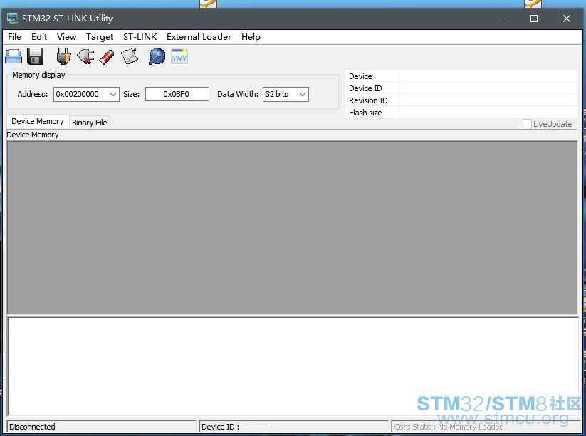

wenyangzeng 回答时间:2016-7-26 10:59:40
用ST的这个工具就可以了。
