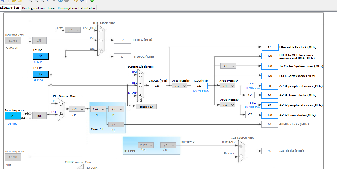

Dylan疾风闪电 回答时间:2016-7-25 09:02:15
先上图,借cube模拟一个时钟配置: 1.jpg
从图中可以看到,APB1总线定时器的最高时钟频率为60MHz,即TIMx_CLK(max)=60MHz。
那么接下来就是TIMx_PSC分频后会产生一个 n * TIMx_CLK。

Dylan疾风闪电 回答时间:2016-7-25 09:09:37
接2楼,APB1 Timer 时钟取最高60MHz,TIMER3  120分频,溢出中断次数为1000。
F=(60M*2)/(119+1)/(999+1)=1kHz

rabbit80 回答时间:2016-7-25 11:08:25
Dylan疾风闪电 发表于 2016-7-25 09:02
先上图,借cube模拟一个时钟配置:
从图中可以看到,APB1总线定时器的最高时钟频率为60MHz,即TIMx_CLK(ma ...
非常感谢您的回复,因为我司网络屏蔽了上传功能,无法上传图片。
您的这张图非常详细,再次感谢:
       在图解中可以看到APB1总线出来的最高频率为30MHZ,2倍以后,最大为60MZ,图示明确指出APB1定时器的最高输入时钟频率为60M。这一点我们的理解是一样的。
       我的重点问题是:根据我的调试计算,APB1的定时器时钟最高可达120M,与最大60M(30M*2=60M)相矛盾。此外,您说X2倍=120M,其实,从APB1出来的30M已经X2了,所以此处依然令人困扰,烦请解释呀。多谢谢了。

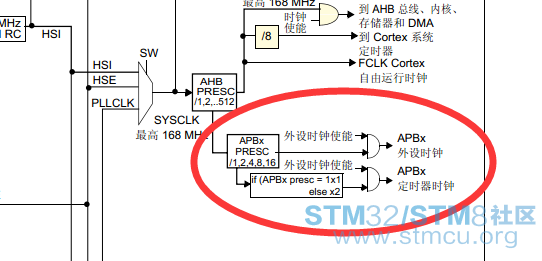

huaiqiao 回答时间:2016-7-26 21:33:30
rabbit80 发表于 2016-7-26 10:33
谢谢指点,不过,我的疑问仅在于最大输出为60M,到了TIM3后,为何TIM3的时钟源变成了120M??? ...
你的F2,我没有搞过,但是我的F4有如下这个图中所示(在时钟树那个章节)。除非APB1的分频系数是1,否则通用定时器的时钟等于APB1时钟的2倍。
所以这个部分你要多看参考手册中时钟树啊。不管什么程序,只要涉及到时钟,肯定要看时钟树的。所以,你好好看下F2的参考手册。
