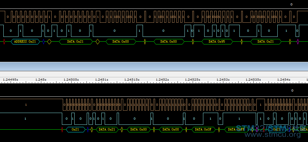

IIC读数据,数据读出来错误
仙景 提问时间:2016-7-27 11:57 /

上面是别人的样机,下面是我写的
上面是别人的样机,下面是我写的
