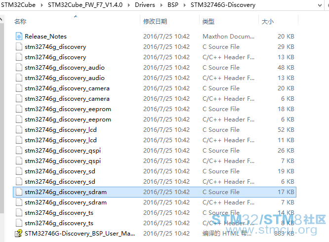

在HAL库F7驱动文件BSP里能找到。。。

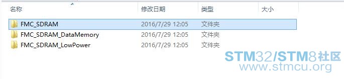

首先,你说的这个文件并没有被包含到工程里,其次,我把这个文件的函数改了一下名字(文件是只读的,要取消只读属性),然后重新编译(build all),工程依旧没有报任何错误。
其实包含到这个SDRAM工程里也就那么几个C文件,没有被包含的理论上跟这个工程师没有关系的吧。所以我再工程左边目录里浏览了所有的C文件,的确找不到任何初始化GPIO的函数。
hhh_ccboy 回答时间:2016-7-31 10:41:23
或者我有点强迫症,但这点东西找不到原因,总觉得浑身不舒服。
hhh_ccboy 回答时间:2016-7-31 10:57:18
这是例程SRAM的工程,这里的C文件我都找过了,有一个system_stm32f7xx.c文件里有IO初始化,但函数没被调用过(事实上这个函数要定义一个DATA_IN_ExtSDRAM宏,用于在main前调用,这是另一个程序用上的代码)。
在这个例程中,SDRAM只是初始化了SDRAM的寄存器,我甚至连总线,GPIO使能(LED除外)的代码都没找到。。。main之前调用的SystemInit函数也没有,为什么,我无法理解!!!
