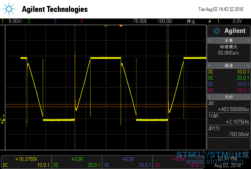

没人回答??????先分享一下自己的实验!
好吧!修改了之前用比较器检测过零的代码,替换成ADC检测反电动势,原以为速度回大打折扣,没想到速度还是可以的。ST的处理能力就是牛啊!
电角度是2.148KHZ,这个速度要移植到51平台上,能够剩下一半我就很满足了,目前就是启动还是有点问题!因为N79E814单片机还不支持读取PWM的计数值,也就是说想去掉斩波情况那是不可能了,虽然每次都能启动来,但是比利用比较器启动差劲的多!
后续会慢慢在改进。
any012 回答时间:2016-8-3 08:59:54
不懂帮顶,楼主能解释下过零比较的工作原理吗?
qjgshiw 回答时间:2019-10-9 15:38:17
楼主,高占空比和低占空比的过零点检测方法一样吗?
aniyacola 回答时间:2024-11-8 20:37:36
请教楼主,我的控制器中断频率为20Khz,电机电角度为1Khz,同样使用ADC进行过零检测,但是升速到600HZ左右就会出现问题,换相失败导致失步或者母线电压抬高触发保护,大佬有遇到过这种问题吗?求大佬指点
