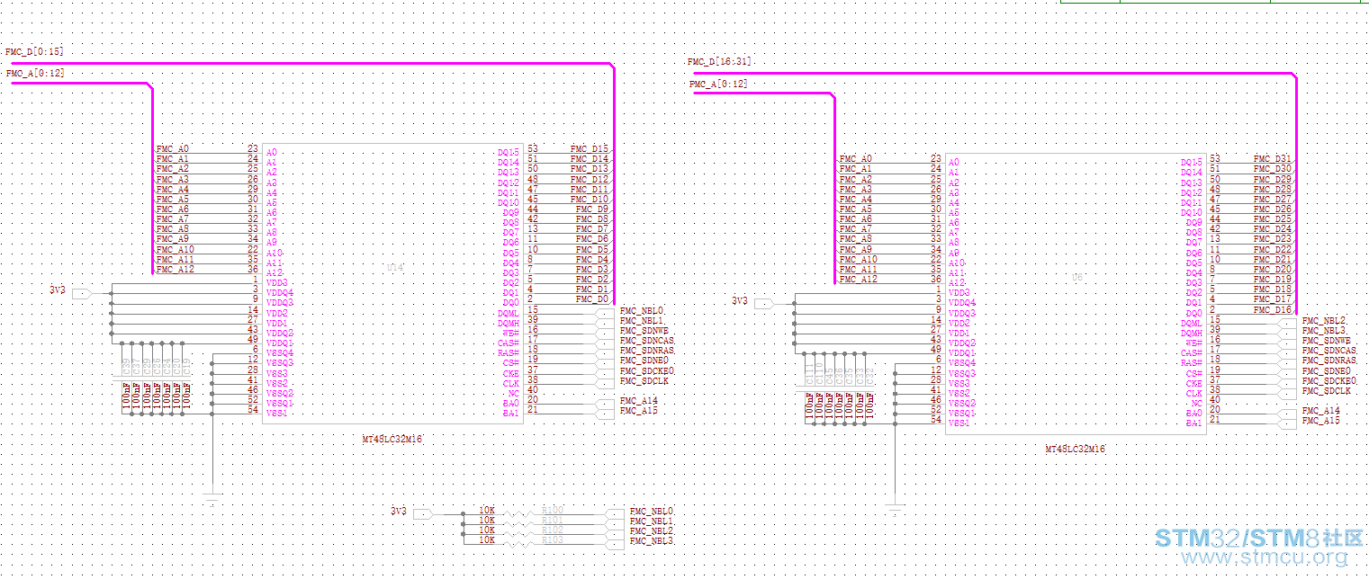

请教下,使用两片MT48LC32M16 组成MT48LC32M32 ??
hpdell 提问时间:2016-8-4 11:40 /
悬赏2ST金币未解决
请教下,使用两片 MT48LC32M16 组成 MT48LC32M32 的,不知道可行否 ,还有就是稳定性如何 ???
硬件连接如下,帮我看看对不对啊 ?
赞 收藏 评论4 发布时间:2016-8-4 11:40
4个回答
xhzheng 回答时间:2016-8-4 13:18:51
一般接入一个CS PIN作为片选,来区分两个IC;
hpdell 回答时间:2016-8-4 14:29:11
你好, FMC_SDNE0 这个就是片选信号,两个芯片共用这个片选,这样读写的基地址就是一样的
xhzheng 回答时间:2016-8-5 08:05:16
那就差不多了;
我们也是地址相同,作一个GPIO作为片选,来叠加;
hpdell 回答时间:2016-8-5 09:05:30
xhzheng 发表于 2016-8-5 08:05
那就差不多了;
两片SDRAM,除 NBL0 - NBL3、D16-D31不同外,其他的控制信号都是一样,这样是没有什么问题是吧 ???
