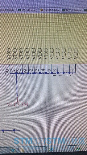

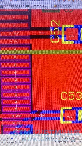

有一个疑惑和想法需要确定一下:最近在画stm32的板子,参考的是探索者,发现芯片有很多个vdd脚和vss脚,用万用笔单独测量芯片,vdd脚是相互导通的,那么意思是:
我画pcb的时候不用把30,17,52等vdd脚连起来,直接使用,它们自己就是通的吗?
这样做会不会有什么影响,求解答,谢谢谢!!

是可以的,但是要注意接数字电源的接数字的,模拟的接模拟的,一般你照着官方的板或者原子个,火哥的板子原理图画就没什么问题

所以电源脚该接都接起来。单个可能发现不了问题,批量可能就出问题了。
