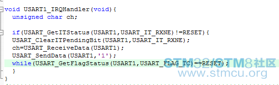

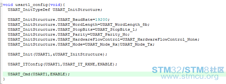

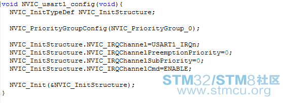

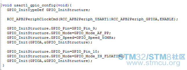

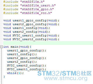

一直进不去串口中断,昨天下午进去了,程序没怎么动,晚上就又一直进不去了

车厘子 回答时间:2016-8-8 17:08:13
如果之前没问题的话,那就是硬件接线的问题了,检查一下有没有松动什么的,
另外,可以加断点看是没进中断还是进了中断没输出‘1’

能看下是不是程序哪里出了错误吗?我刚接触,还不是太懂。接线我看过好多遍了,没什么问题。还有就是怎么设置断点调试呢?我不会调试。谢谢

配置完以后,看一下寄存器是否设置的正确。
测试发送,电脑是否能收到数据。

Anchor_Yu 回答时间:2016-8-9 14:37:32
串口时钟没使能
车厘子 回答时间:2016-8-9 16:30:13
和6楼说的一样 先保证能发送成功
llkko111 回答时间:2016-8-10 13:44:53
使能AFIO了吗
